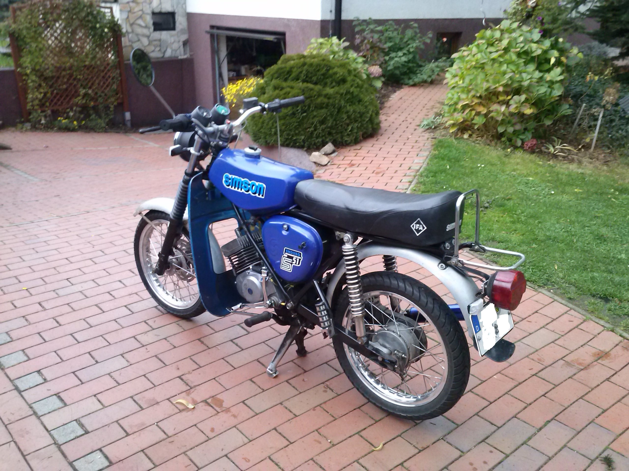

    Vielleicht kennt ja der ein oder andere mein Moped noch. Dazu gibt es noch ein altes Thema, jedoch möchte ich nochmal eine Neuvorstellung machen.
    So stand das gute Stück noch vor 4 Jahren da:
    Dazu kamen dann noch zwei Seitengepäckträger, zwei originale Endurostoßis hinten, sowie eine originale Gabelbrücke und eine s50 Tittenlampe und noch ein paar Kleinigkeiten.

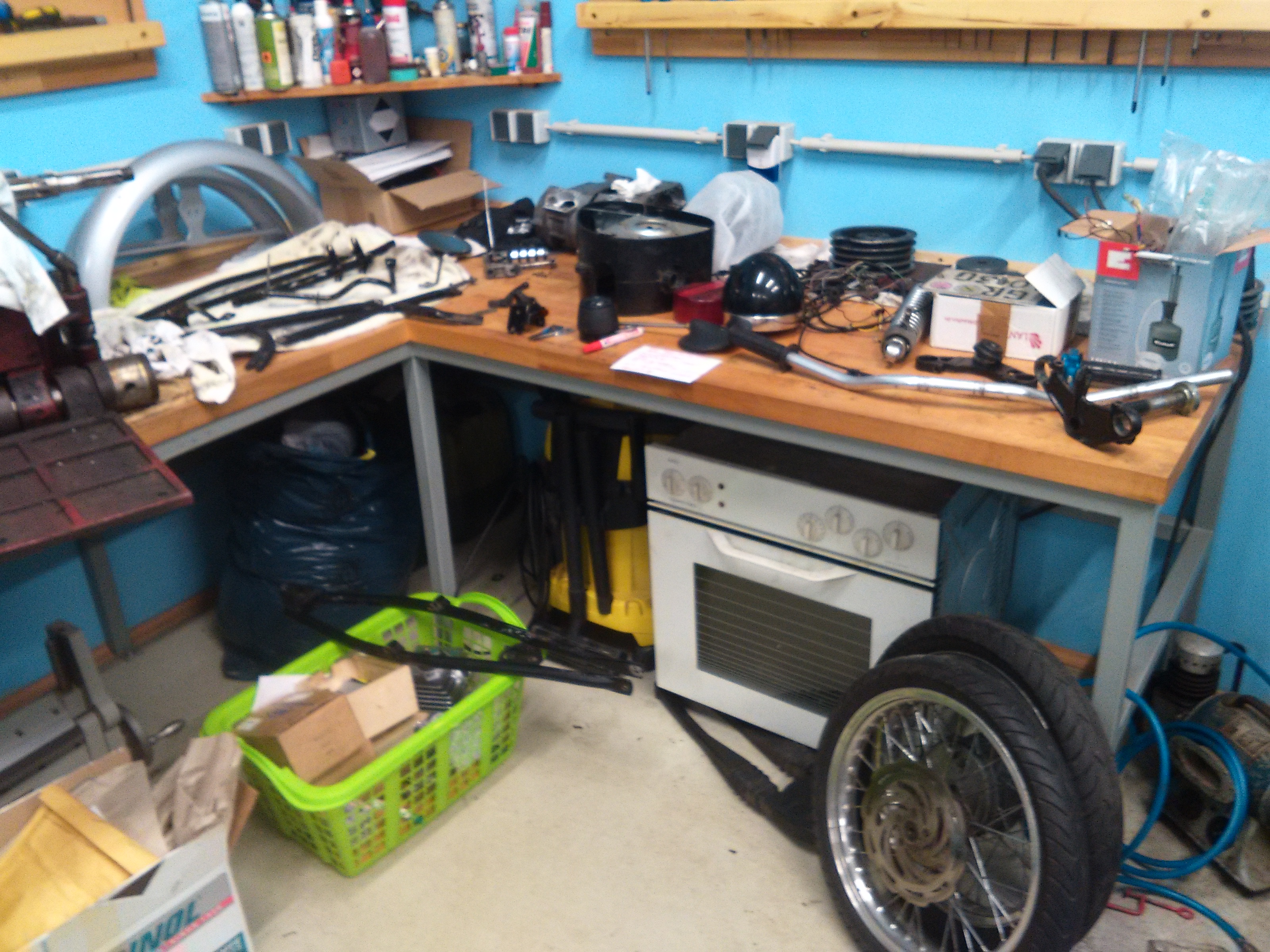

    3Jahre lang baute ich mit meinem Kumpel zusammen eine alte Scheune zur Werkstatt um, was uns sehr viel abverlangte. Zeit fürs Hobby selber gab es nicht mehr viel.
    Nun wollte ich meinem Moped mal kurz vor dem TÜV wieder etwas gutes tun.

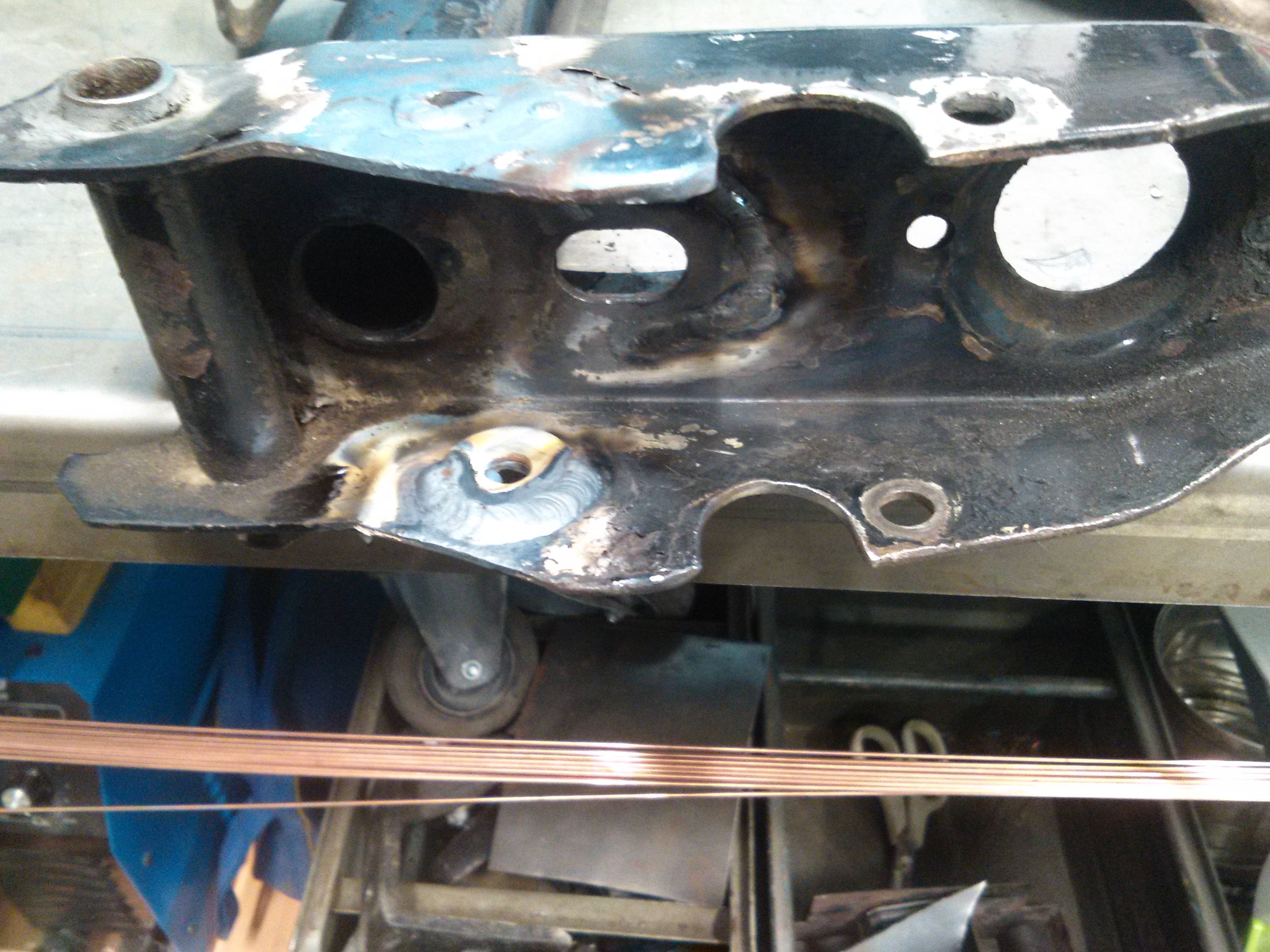

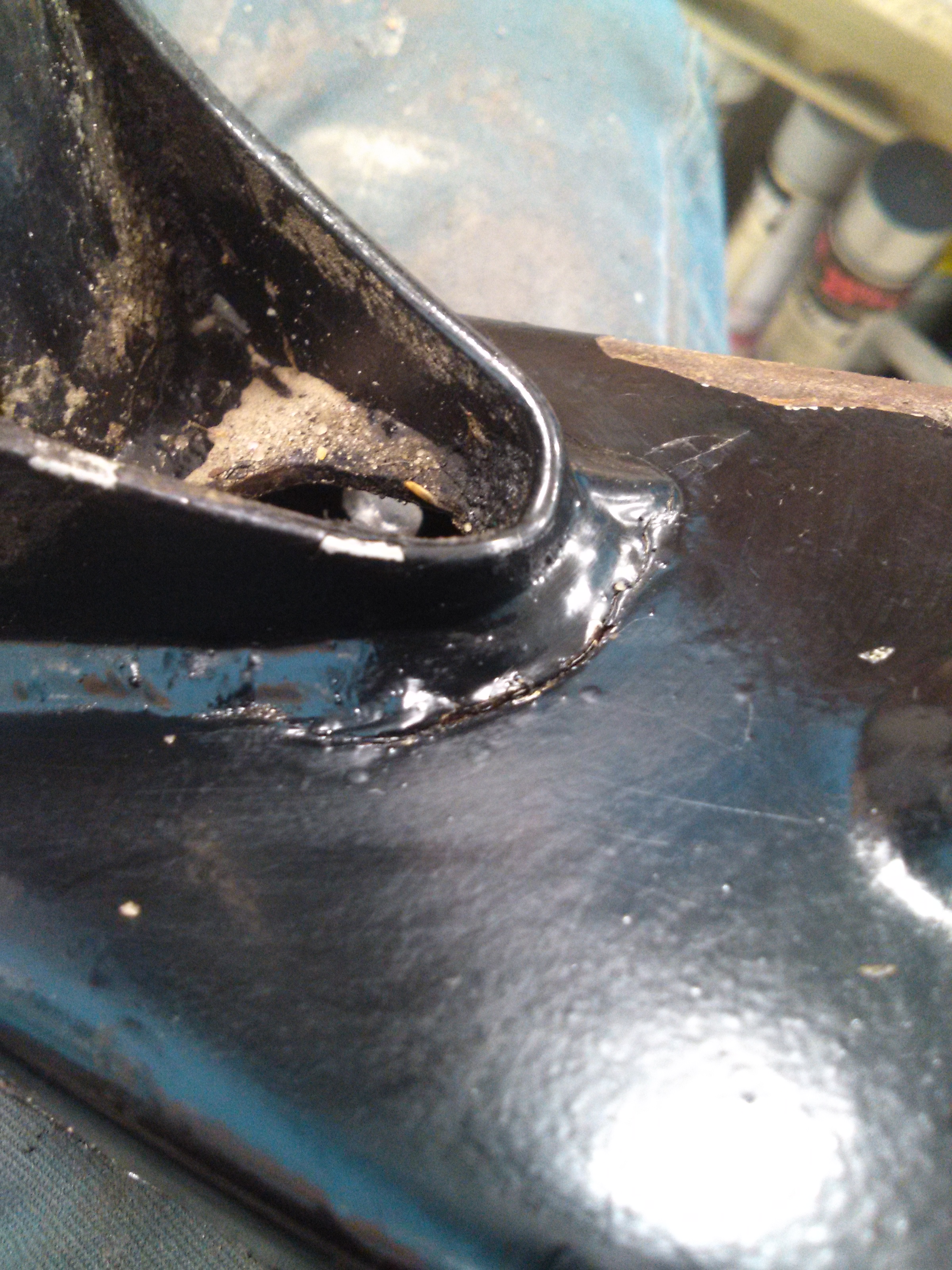

    Als ich dann noch einen Riss am Rahmenfuß bemerkte und den abblätternden Lack an diesem und überhaupt, dass vor mit eigentlich nur noch 3 Schrauben alles zusammenhielten, entschied ich mich für einen Komplettaufbau.
    Ich reparierte den Riss am Rahmenfuß, verstärkte einige Stellen dessen und schweißte hier und da wieder etwas Material auf .

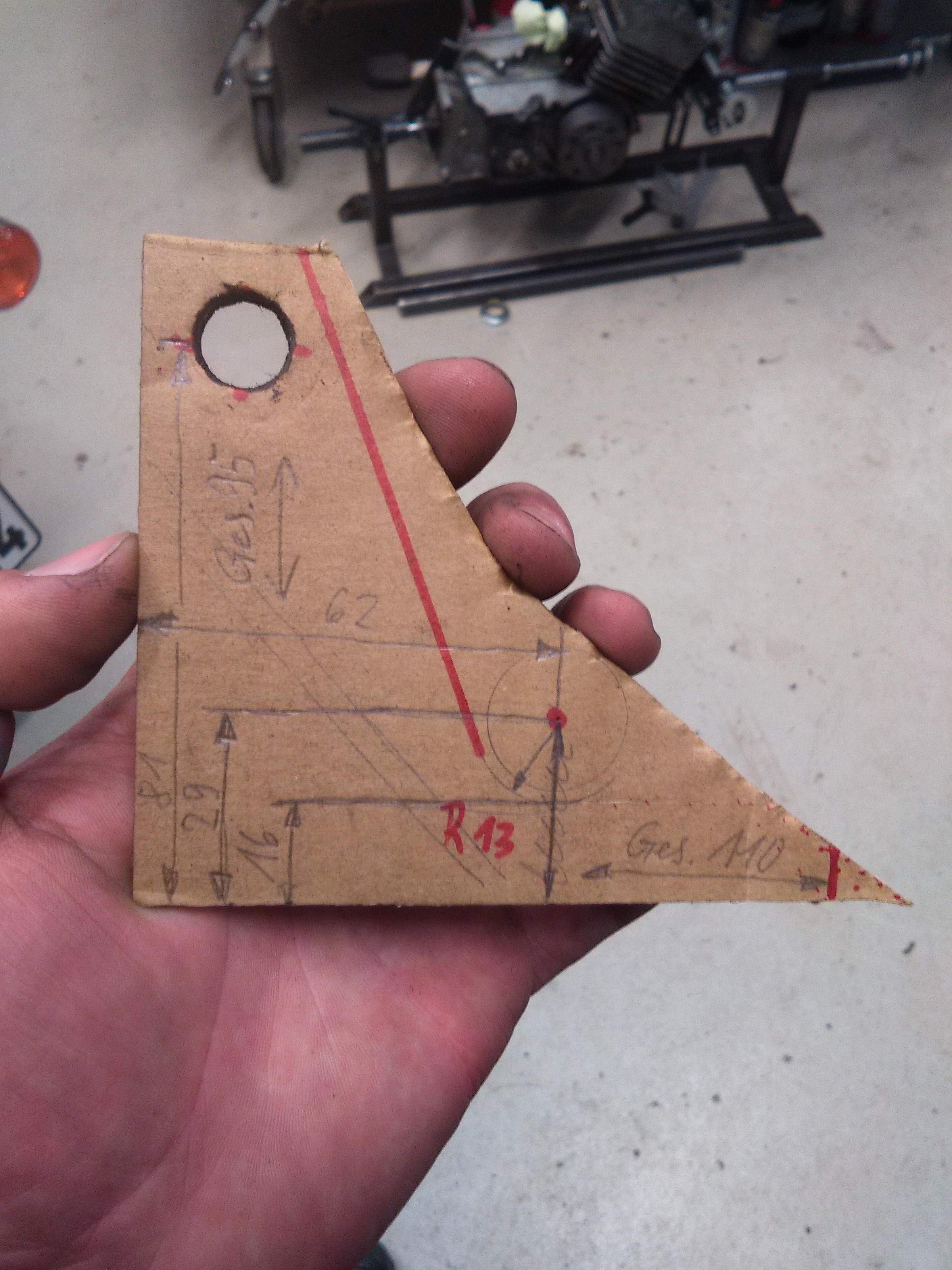

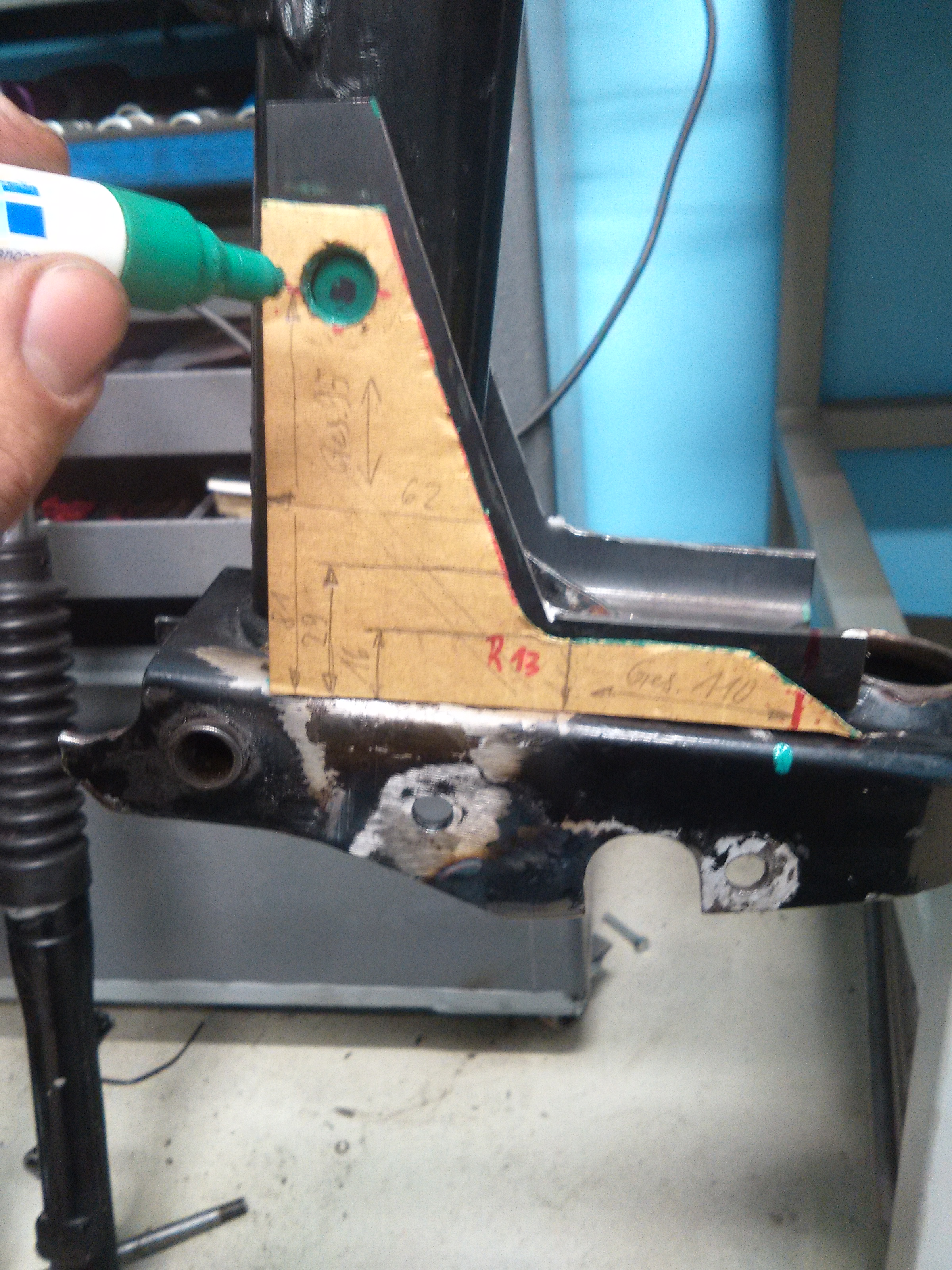

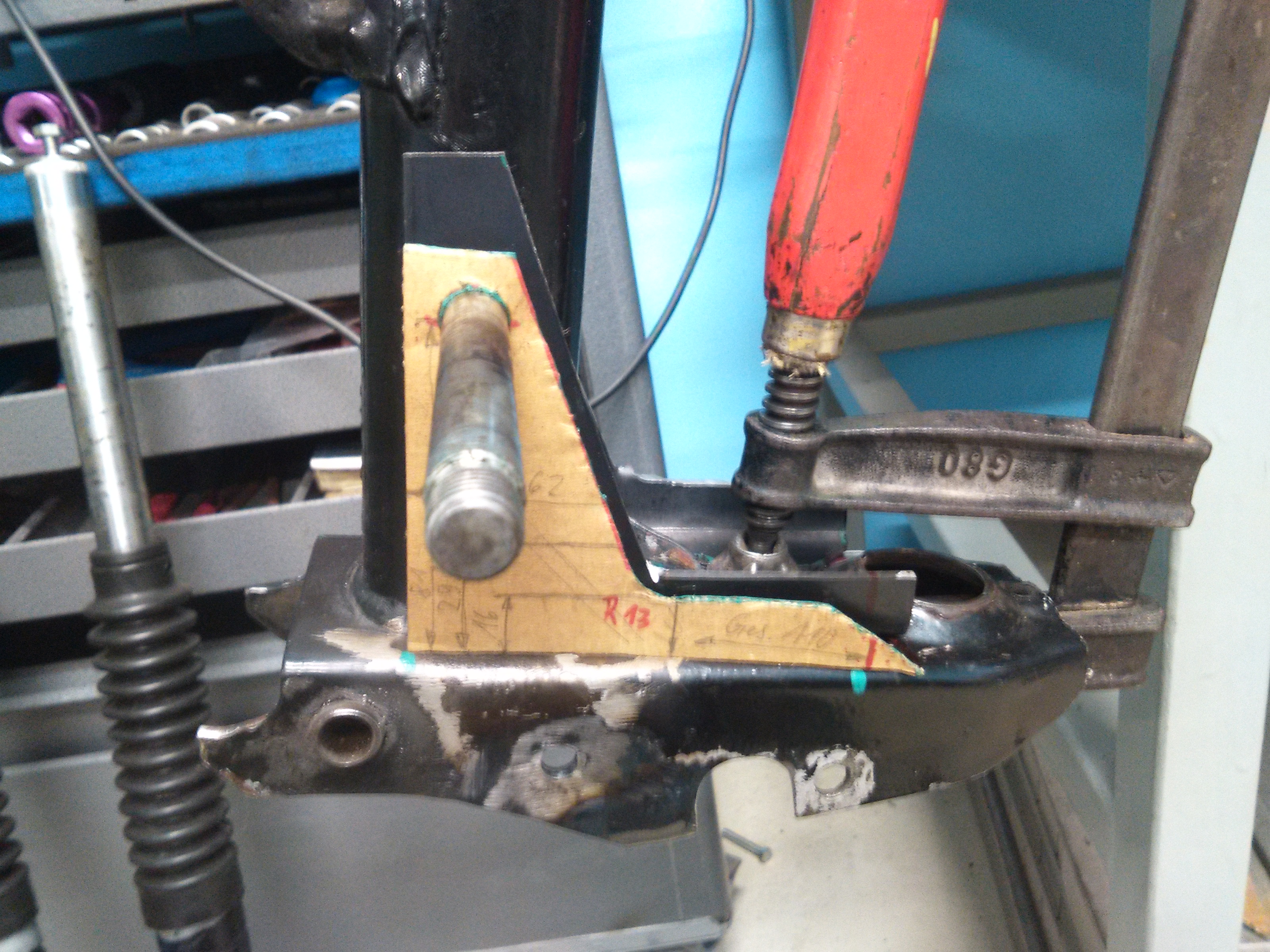

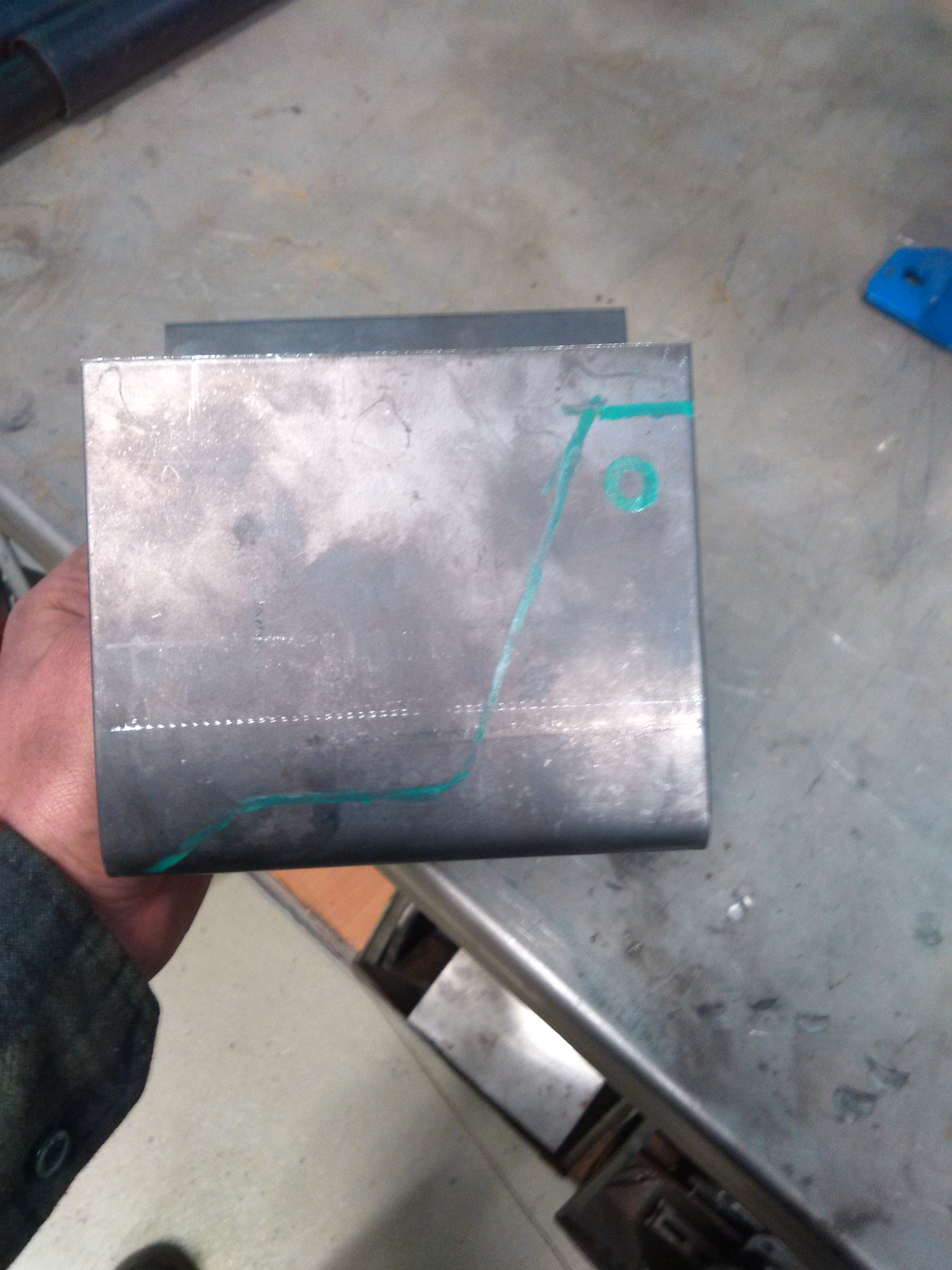

    Ich ließ mir noch eine Verstärkung einfallen, welche die Schweißnaht am Rahmenfuß entlasten soll und bastelte diese gemütlich übers Wochenende zusammen.
    Das Distanzstück hatte ich damals wirklich nicht verbaut, allerdings bin ich selbst mit diesem nicht auf das Maß gekommen. Deswegen das große Scheibenback.

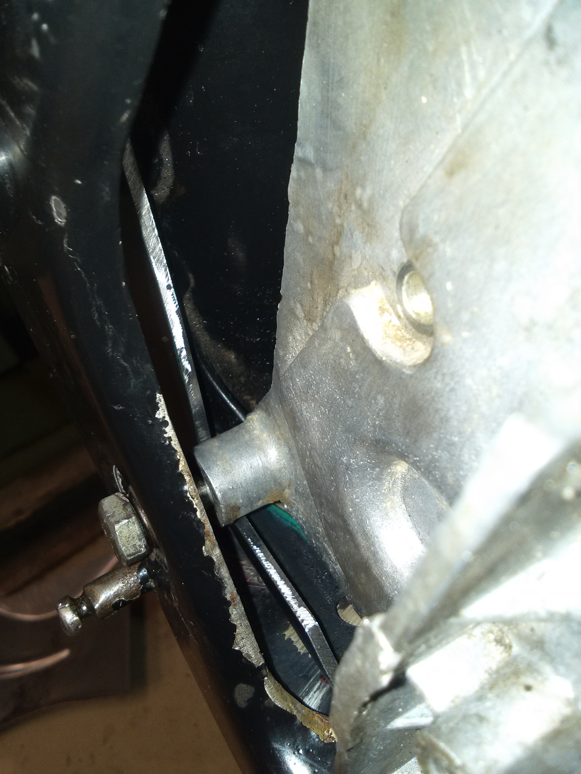

    So habe ich erst vor einem oder zwei Jahren das untere Motorlager in Funktion gesetzt. Dieses ist schon teilweise ab Werk ohne wirkliche Funktion. Zumindest leuchtet mir die Funktion nicht ein, wenn die Motorhaltepratzen nicht frei mit etwas Luft über dem Rahmenfuß liegen, sondern direkt auf dem Rahmenfuß aufliegen.
    Ich habe die Luft mit einem Scheibenstapel von fast 15mm eingestellt. So habe ich etwa 4mm erreicht.
    Ich habe nun vor einiger Zeit einen beginnenden Riss am Fußrastenbock bemerkt. Habe diesen repariert und und zusammen mit ein paar anderen Teilen neu lackiert.
    Nun habe ich einen Riss am Rahmenfuß vorm Versteifungsblech bemerkt. Auch diesen habe ich geschweißt und ein paar andere Sachen verstärkt(möchte mich auch mal wieder etwas hier beteiligen und möchte euch das dann vorstellen, wenn es fertig ist)
    Ich habe es auch über die Jahre so wahrgenommen, dass die Motorvibrationen wirklich stark auf den Rahmen übertragen wurden und begründe die Risse im groben damit. Ich möchte das loswerden.
