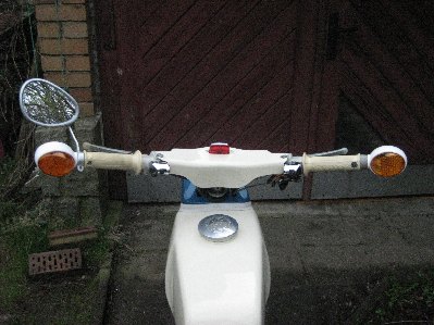

Ähhm, was du da rot/bräunlich auf der Sitzbank siehst, ist ein Schonbezug . Wie es darunter aussieht, guckst du hier : ![]()
Habe ich es doch tatsächlich unterlassen, euch meinen SR 4-1K noch vorzustellen . Eine Schande !!!
Hier mal zwei Bilder :
