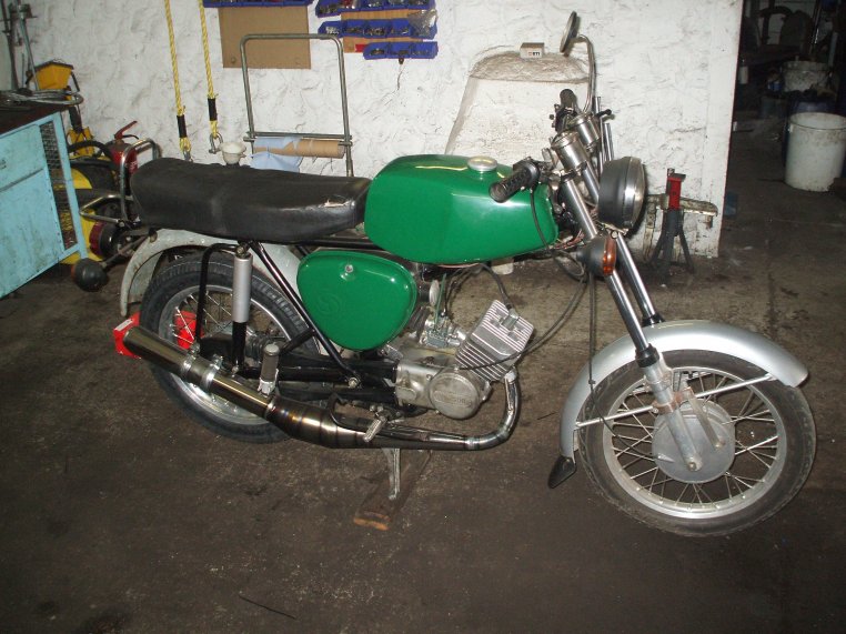

So haben wir das gelöst, mit einem gefrästen Klemmstück. Die Variante an die Kotflügelhalter zu gehen kam bei mir von Anfang an nicht in Frage.
Hoffe man erkennt etwas, andere Bilder sind grad nicht. -
