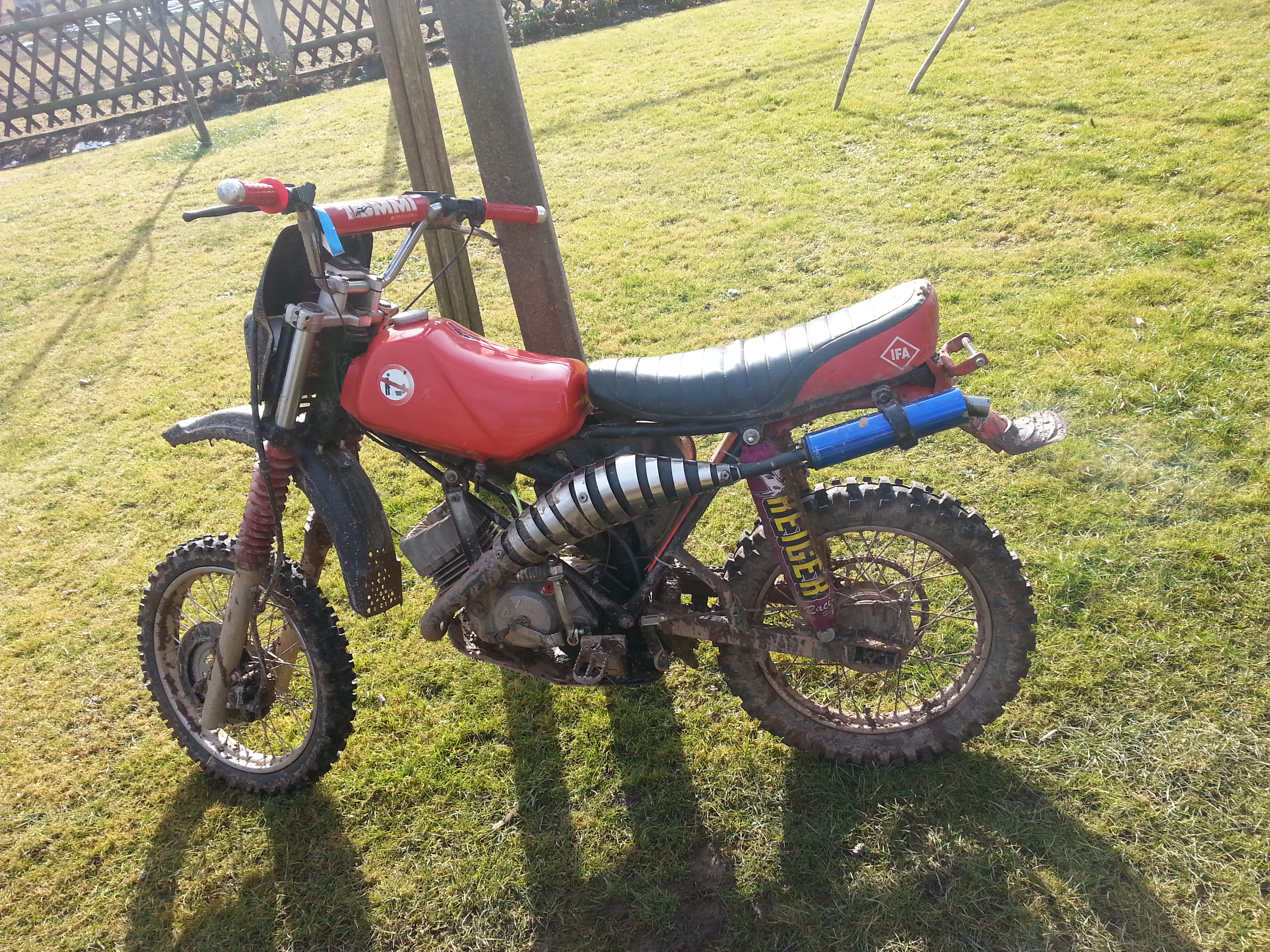

ich denke nun ist es auch mal an der Zeit mein Cross/sumomoped vorzustellen. Mittlerweile ist es doch ziemlich standhaft geworden. Reperaturen oder Wartung halten sich ziemlich in Grenzen nachdem alles ziemlich massiv gebaut wurde. Nun kein großes gerede sondern Fakten und Bilder.
Motor:
85er "o" von 2tf
20er Mikuni
DT80 MX Zylinderkopf passend gedreht von 2tf
Umgebauter SM85 Auspuff
5l Kupplung mit 1.6er TF
Ronge Kupplungskorb mit breiten Lager
5 Gang mit langen ersten Gang von Ronge
Gehäuse aufgeschweißt und Überströmer angepasst
Verschraubter Schaltwalzenbolzen
Vape
Auf dem prüfstand war ich nun auch schon paar mal. So wie aufgelistet bringt er je nach wetter und abstimmung 16-16,5PS. Mit anderen Auspuff ohne weitere abstimmung kamen aber auch mal 18,5 allerdings erst bei 12400

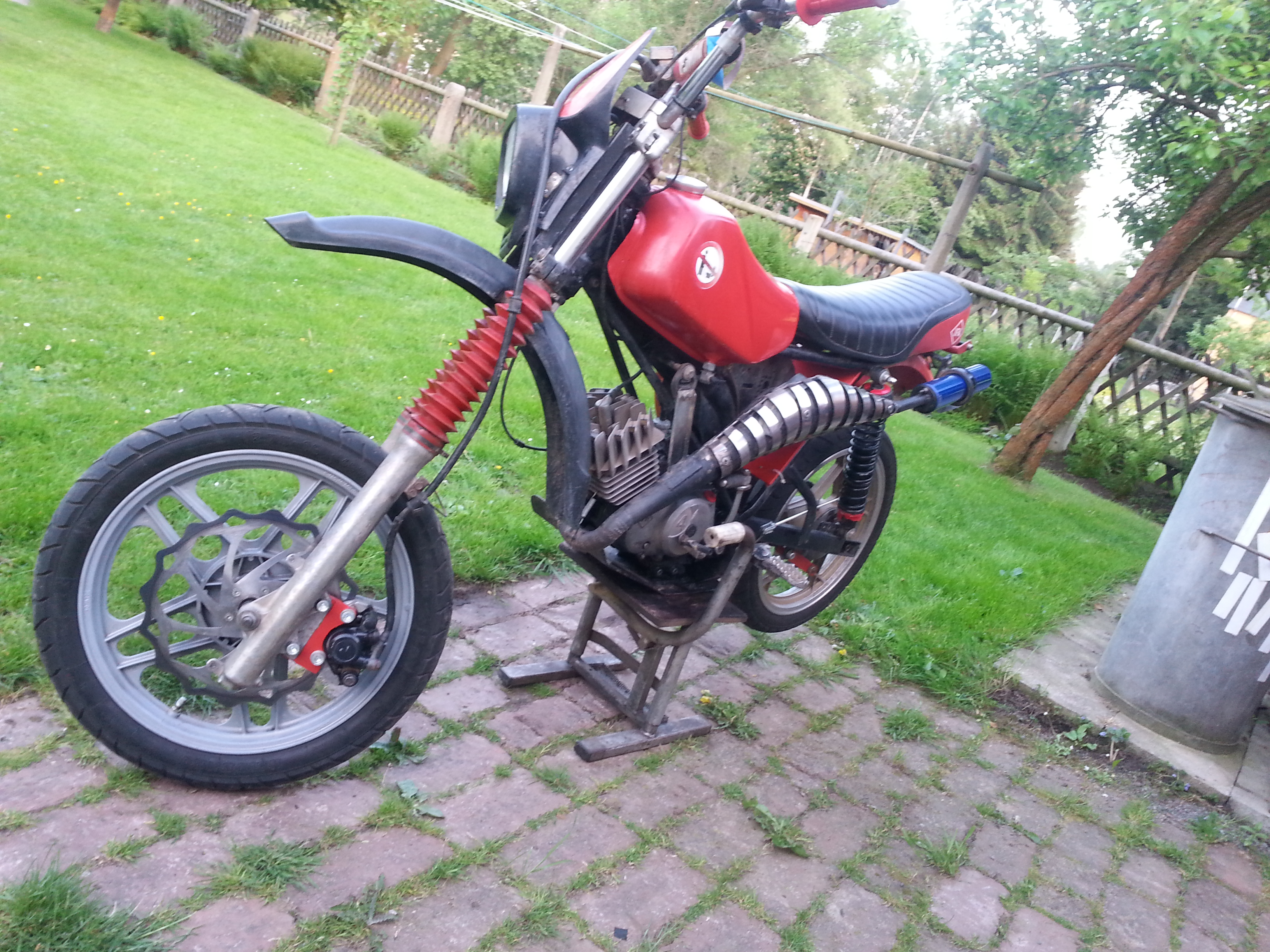

Fahrwerk:
Ansich mittlerweile nichts mehr besonderes.
DT80 Gabel mit DT80 Bremspumpe und Sattel (hat original auch 220er Bremsscheibe daher ziemlich passend)
Kegelrollen und Massiver Lenkanschlag
17 Zoll vorn, 16 Zoll hinten mit Ronge Mitnehmer
Kastenschwinge 3cm länger als original mit Messinglager von Mopedbastler hier aus dem Forum
Bremsgestänge logischer weiße oben
Extra massive Bodenplatten mit fußrasten. Bisher hat sich daran noch nichts verzogen
Übersetzung 17 vorn und glaub 58 hinten.
S53 Tank
Leicht gebogener Obergurt mit angepasster Sitzbank
JW Progressive Federbeine hinten. Linkes Federbein ölt aber stark daher wahrscheinlich nicht mehr lang.

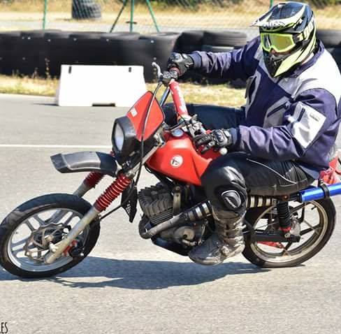

Also Sumo Satz gibts vorn und hinten gussfelgen mit K55RSW. Übersetzung wird dafür natürlich immer geändert.
