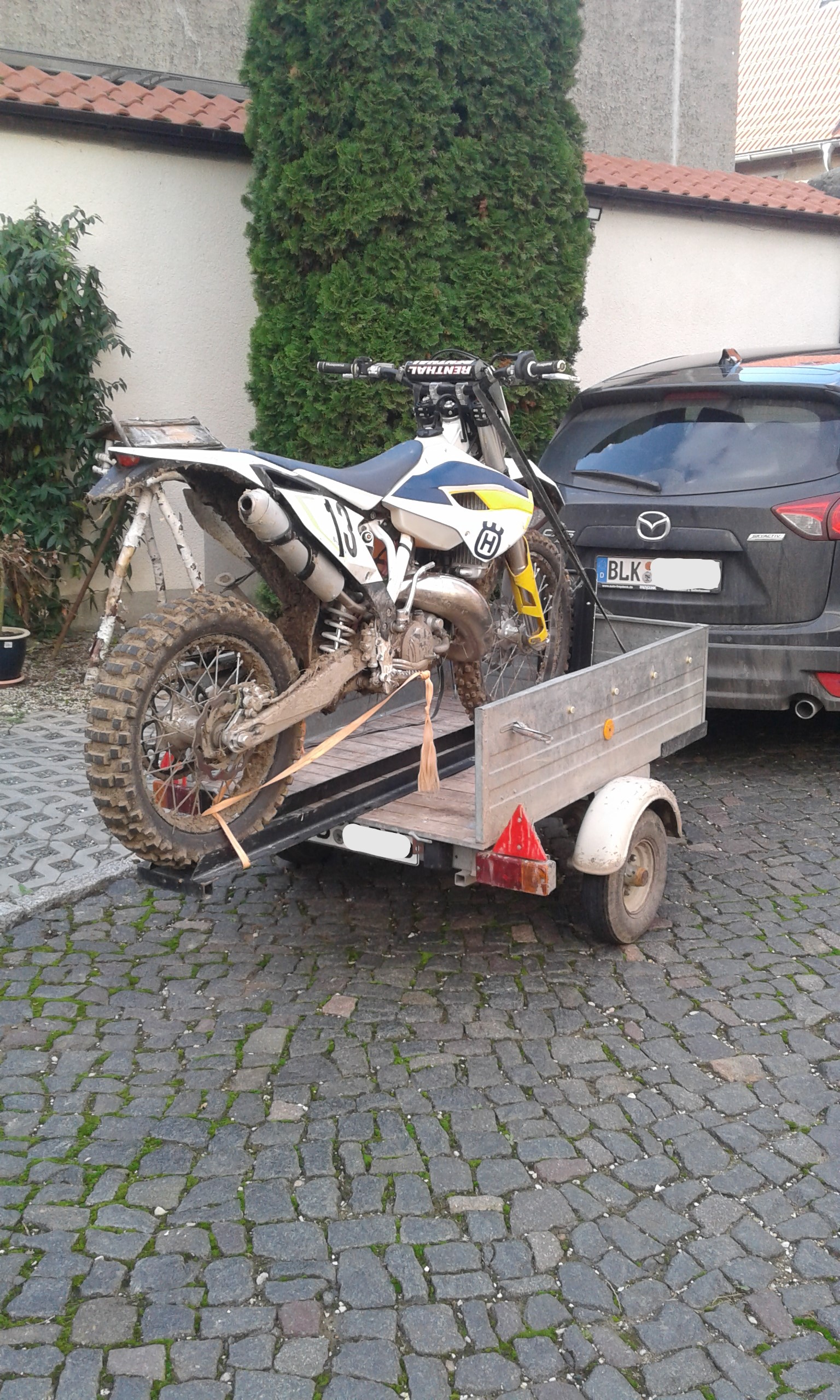

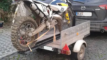

Hallo sieht ja ganz sauber aus deine Konstruktion aber irgendwie erschließt sich mir die Funktionsweise nicht
Theoretisch wird ja nun durch dein Blech der Rahmenfuß noch weiter vorn belastet oder wird es irgendwo noch verschraubt odder versteift?
Weil ansonsten wird die Kraft auf den Rahmenfuß ja nur erhöht da die Befestigung über den Schwingbolzen nur ein Drehpunkt ist und keine Festpunkt oder habe ich was übersehen? -
genau die Schiene ist mit 4 Schrauben befestigt
(Harzring 2017)
schau mal vorne an der unteren Kante (schwarz) der Planke.....das ist Winkelprofil welches ich als Verstärckung des Gestells gebaut habe
daran habe ich dann auf der Ladefläche Zurrpunkte angebracht
Sinn und Zweck war es, dass es die Leichte Rahmenkonstruktion nicht verbiegt
ansonsten ein super Anhänger für Mopeds und Motorräder da die Federung viel besser ist als bei den meisten neuen Anhängern
habe bei mir nur alle Lager, Reifen, Kupplung erneuert und den Achsträger verzinken lassen
aktuell sind die Schutzis und die Felgen beim strahlen -

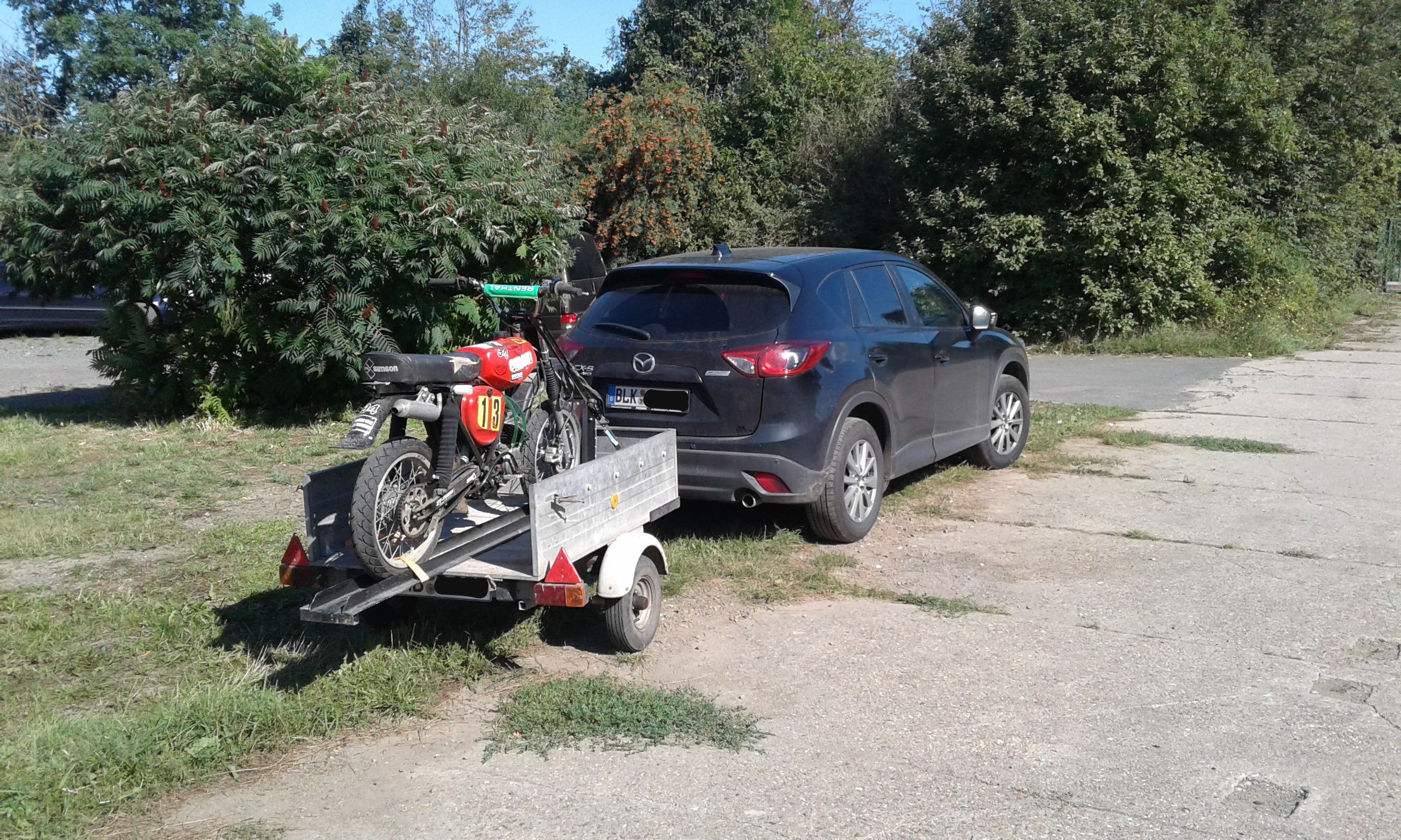

das ist mein Umbau
Sollte auch schnell Rückbaubar sein da ich den Hänger noch anderweitig nutze
für 2 Mopeds einfach 2 Schienen und gut.
Von der Lastverteilung ist es natürlich besser wenn man die Planken des Hängers entfernt und die Schiene so positioniert, dass das Moped genau Mittig auf dem Hänger steht.
Aber so fährt der Hänger auch entspannt mal 130km/h -
