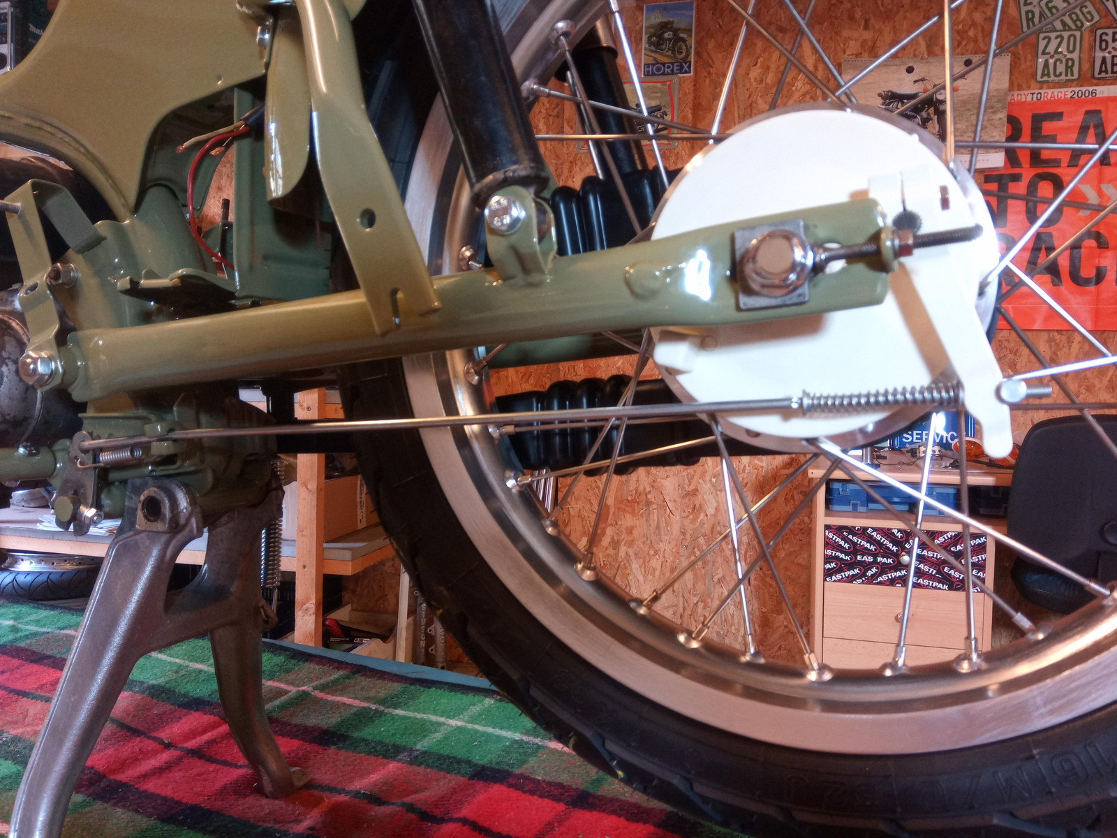

Ist es nun eigentlich normal, dass ein S51 Fußbremshebel nicht in Kombination mit der zt Kastenschwinge passt ?Wäre der Hebel der Enduroversion anders gebogen damit die Bremsstange nicht an die Schwinge anstößt? Die Bremsstange geht aktuell zu stark nach oben. Es ist so als müsste man sie tiefer am Bremspedalhebel einhängen.
Auch hier fahre ich in beiden Mopeds das Original.
Die Stange kannst du leicht biegen und dann funktioniert das.
Der Enduro Fußbremshebel ist meines Wissens nur auf der rechten Seite anders geformt.
Geliebäugelt habe ich auch schonmal mit dem längeren bolzen. Aber nur, weil man da eventuell einen Sportauspuff aufhängen könnte.. 😉
Bei mir passt es in Originallänge. Schicke auch gerne Beweisfotos. Hilft dir aber nicht bei deinem Problem.
Sind deine Streben Nachbau?
Wurde vielleicht von Werk aus das falsche Maß gebohrt?
