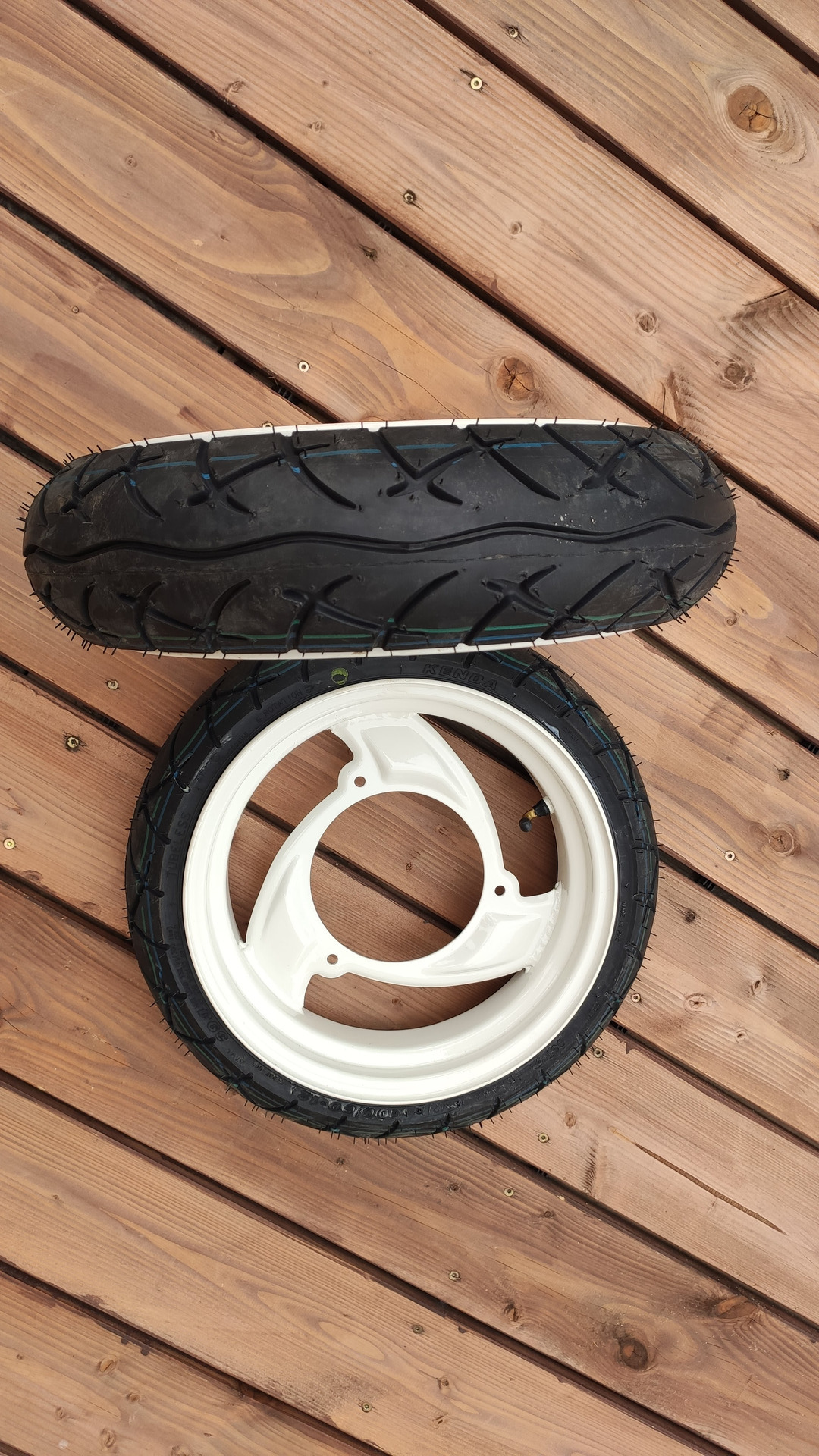

Habe meine Reifen (Kenda 100/60) in einer Reifenbude aufziehen lassen, die konnten mir auch direkt mit dem Ventil weiterhelfen.

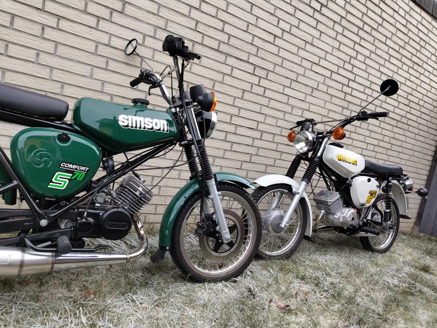

Grüßt euch,
ich baue aktuell einen S53CX nach meinen Vorstellungen auf 😉
Dieser ist mir in Teilen und im schlechten Zustand zugelaufen.
Einiges hat gefehlt und es ist ja doch einiges "anders" als am S50/51.

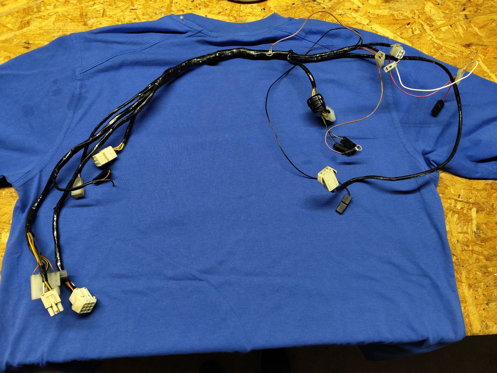

Durch Zufall habe ich einen zweiten Ersatzteilspender erstanden. Dieser war auch sehr heruntergekommen und nicht komplett.
Als ich das Moped zu Hause zerlegt habe hat mich aber eine vape Zündung angelacht.
Der gesamte Kabelbaum bei dieser S53 hatte an diversen Stellen Stecker, das man komplette Einheiten kinderleicht abbauen konnte.
Nun meine Frage, ist das von Werk aus so gewesen?
Der S53CX hatte einen normalen Kabelbaum, soweit ich das beurteilen kann, anhand der Teile die vorhanden sind.
Ich würde gerne den Kabelbaum mit den Steckkontakten verbauen. Aber ein paar Kabel sehen mir etwas dünn aus vom Querschnitt.
Bild 1: S53CX bei kauf
Bild 2: aktueller Stand
Bild 3: Schlachter
Bild 4: Hauptkabelbaum

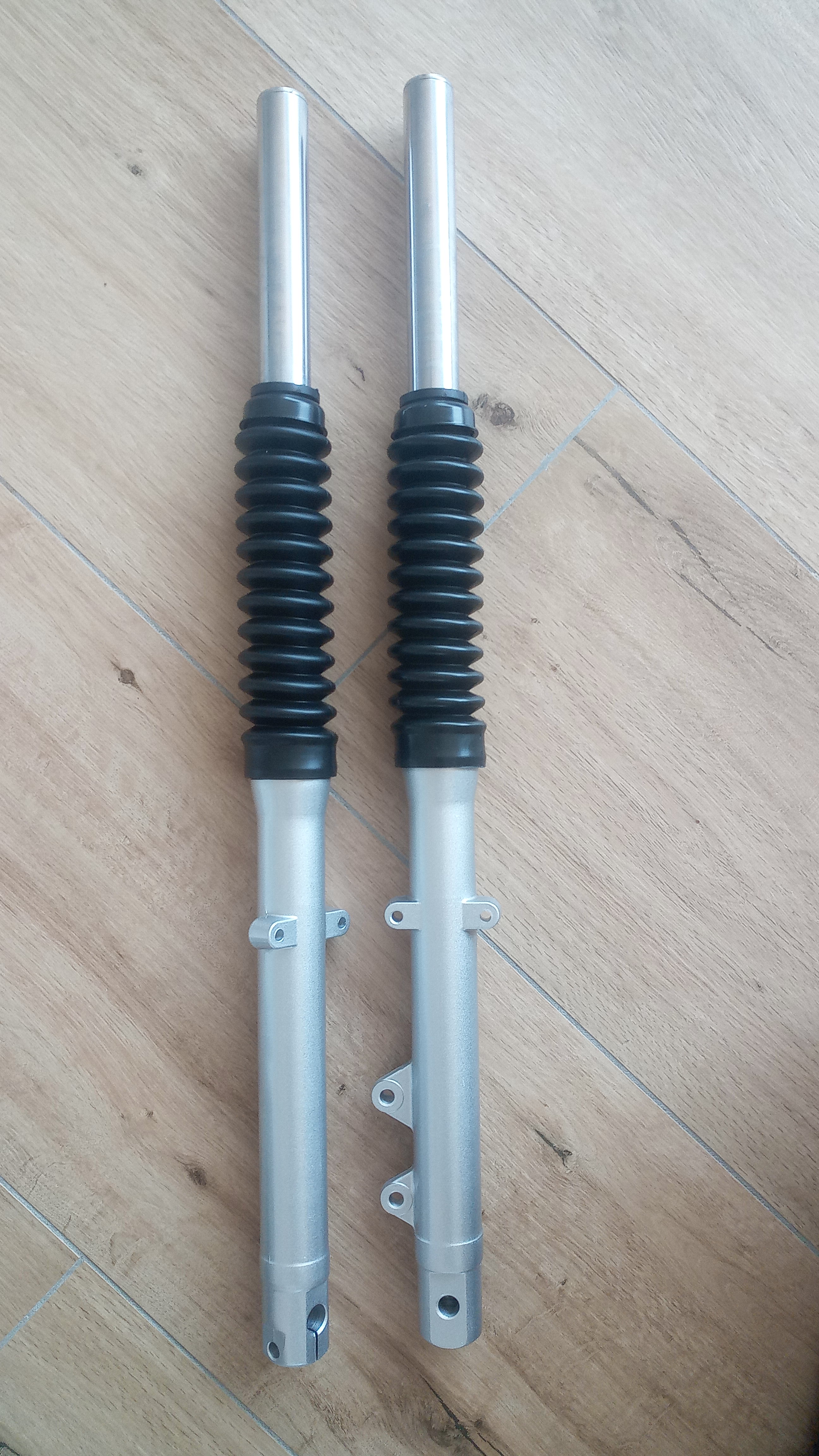

Meine ZT Gabel (muss 1.Charge sein) klappert null. Ich fahre sie so wie sie aus dem Karton kam in meinem TÜV Moped.
Hatte damals zuerst die SWH Gabel verbaut und bin dann auf ZT umgestiegen als sie auf den Markt kam, da sie leichter einzutragen war.
Die SWH Gabel fahre ich nun in einem anderen Moped und finde sie im Straßenbetrieb spürbar angenehmer.
