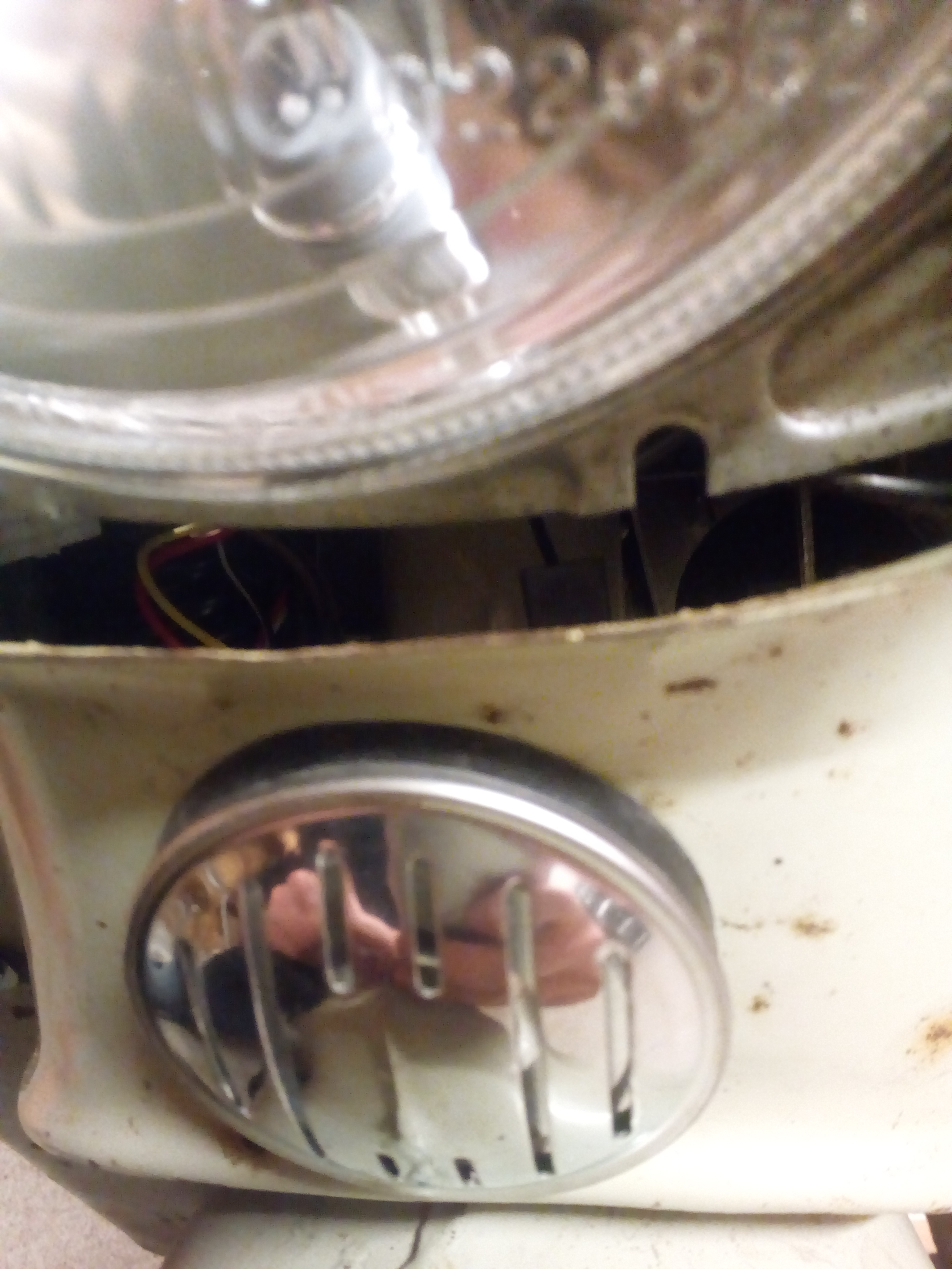

Vielleicht habt ihr ja ein paar Tipps für mich. Vergaser ist ein 21mm (bin mir gerade gar nicht sicher) arreche und hat bis jetzt ins Zusammenhang mit dem Motor und Auspuff super funktioniert im S51.Dann habe ich noch das Lenkerblech, Parkleuchte montiert und den vorderen Scheinwerfer eingebaut, da ist mir leider aufgefallen das die Lasche in der Lampenmaske fehlt wo man die Neigung einstellt, also muss ich da auch nochmal ran.
