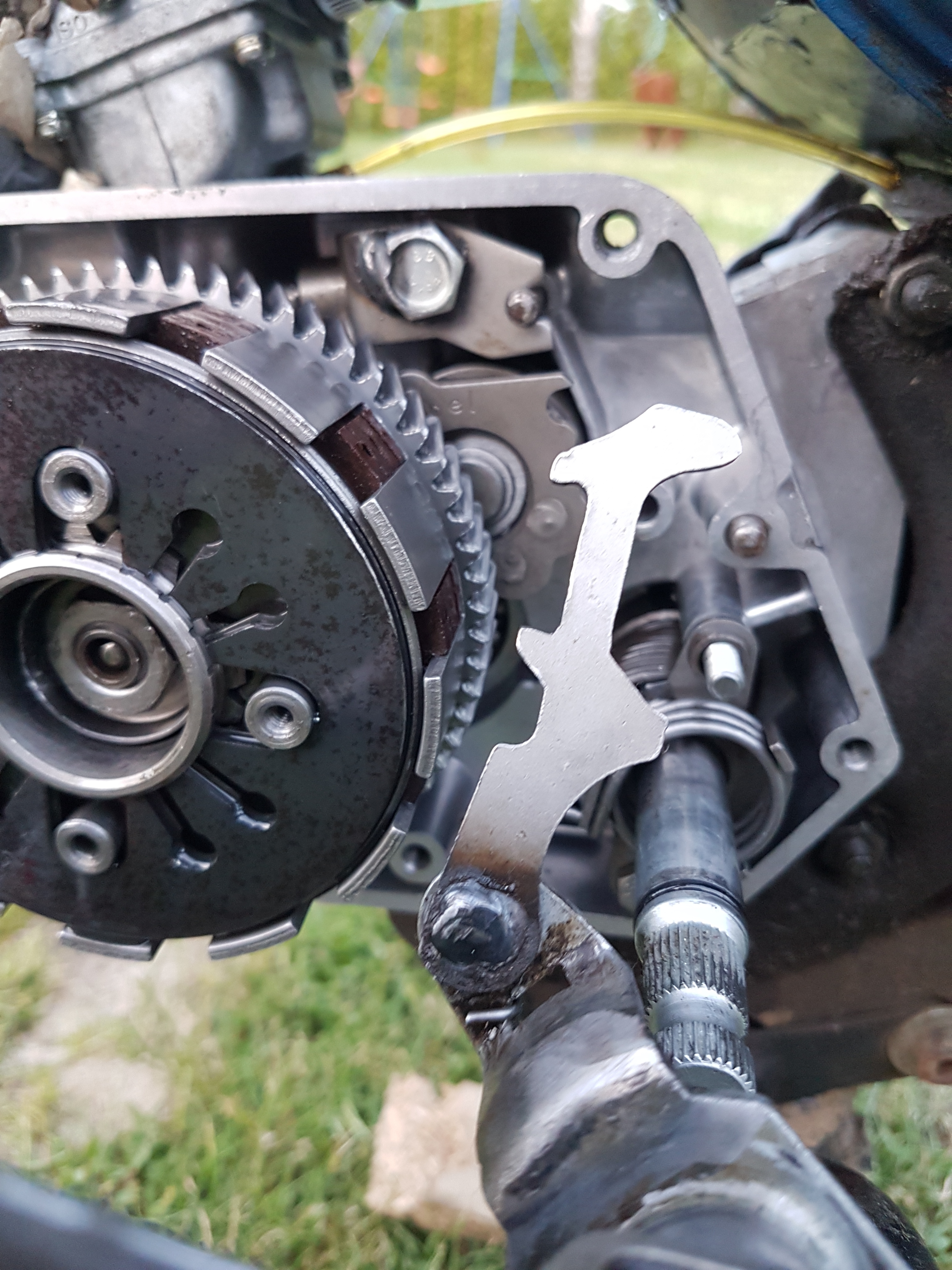

So, kurze Aktualisierung, nach längerer Pause und Schrauben einstellerei im 1/8 tel Uhrzeigersinn, so das gerade der erste noch rein geht und das ganze Gestänge mehr richtung 6ten drückt und auch einrastet spingt er unter last immernoch raus ( und man kommt jetzt beim Hochschalten zwischen die gange also 2=2,5 3=3,5 🤪 habe noch nichts weiter nachgemessen bei der Affenhitze , dass werde ich demnächst tun und nachgucken ob alle Kugeln drinn sind. Mfg 🍻😎

Hab mal hier angefügt die schaltgabel, ich glaube es hängt an der Hebelumlenkung , der ist noch DDr
So neue info bei mir , habe Schaltgabel bearbeitet, nachgearbeitet was geht, es flutscht alles rein , habe nochmal versucht per Feineinstellung an der Motorschraube nachjustiert es spielt sich in einer halben Umdrehung ab entweder geht der erste nicht rein , dann hällt der 6te, wenn ichs anders einstelle das der erste gerade so hält u reingegt, springt mir bei last der 6te raus, brauche irgendwie mehr hebel dann ???🤔
Ja ist noch der Originale , nix verschraubt.Ah, ich meinte aber den Schalthebel wo der Ganghebel festgeschraubt wird

Hallo ,hab bei mir auch das 6 Gang in nen ZT Kompl. Gehäuse eingebaut, soweit von 1(leerlauf)-5 Geht alles super , nur der 6te Springt raus beim Fahren also bei last auch bei leichter last, wenn ich den seitendeckel ab habe und den 6ten reinmache hält der, die Schaltwalze hat kein spiel isz aber leichtgängig, der Hebelarm auf der Ziehkeilwelle schleift nirgenswo, vielleicht fehlt noch ein Tipp von euch ??
