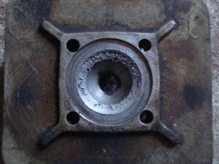

Re: Zylinder+Kolbenwechsel bei S50
jo Dankeschön schonmal
äh wo lasse ich denn am besten die Teile schleifen?? und wieviel würde das kosten?
Die Zylinderlaufbahn ist noch 1A also ich konnte dort drinnen nichts erkennen.

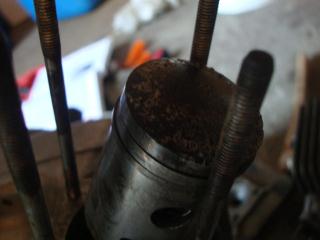

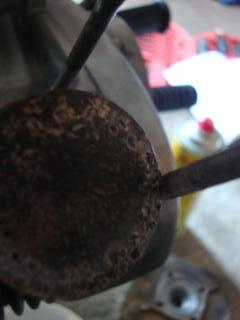

Hy leute,
meine Simme ist nun 34 Jahre alt Baujahr 1977. Letztes Jahr habe ich die mit meinen Ellis gekauft und musste schon viele Dinge mit nem Kumpel neu machen und säubern.(Da ich auch noch beim lernen bin) So und nun ist es aber soweit das mein Kolben durchgefressen ist (denke ich mal). Ich frage nur deshalb weil ich die Teile gerne bestellen würde und dann mit meinem Kumpel einbauen -- der ist nur leider im Urlaub kommt am Freitag wieder ![]()
Meine Frage:
wenn ich jetzt einen Neuen Kolben+ Zylinder 50ccm kaufen möchte muss ich da auf das Baujahr achten?? Ich bin der Meinung "NEIN". ( Ich würde einen neuen Kolben und Zylinder bei AKF Kaufen kostet rund 55€)
Ich würde mich auf schnelle Antworten freuen
