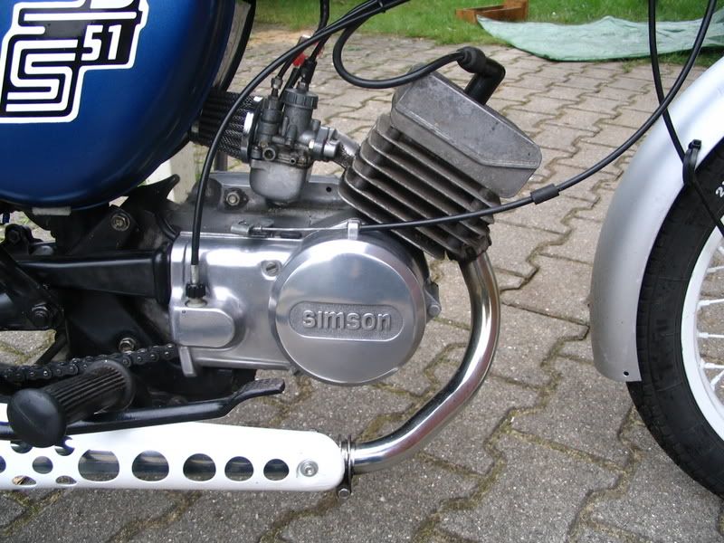

Hier sind die Bilder:

Wie man sieht, kann man sich jetzt sogar darin spiegeln.
schick schick *bling* *bling*
is echt super geworden
wow, das is echt voll gut geworden...respect... ![]()

so hier die pics:
[Blockierte Grafik: http://i69.photobucket.com/albums/i60/manni108/IMG_0003-1.jpg]
[Blockierte Grafik: http://i69.photobucket.com/albums/i60/manni108/IMG_0001-1.jpg]
MFG Manni
das is poliert???
