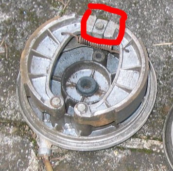

    Hallo.
    Du musst Kupferpaste nehmen für Bremsenteile!!! Öl oder Fett ist nicht Temperaturstabil und Teile davon würden sich auf den Belägen absetzen. Das Ergebnis sollte klar sein. Vorm Zusammenbau Beläge anschleigen und Trommel mit Bremsenreiniger reinigen.
    Zum Pfeifen: Ich hatte mal so ein Pfff bei jedem Hub an einem neuen Zylinder. Es hat an einem Lunker im Alu im Zylinder gelegen, der dann einen Teil des Gemisches rausgedrückt hat. Habe dann dort ein Gewinde M3 gebohrt und mit Loctite 271 eine Schraube rein.

    Was ist genau ein Lunker?
    Also bei mir ist das Pfeiffen jetzt wieder ganz weg :rockz:
    Es fragt sich nur noch wie lange :|
    Also schon interessant diese endekung die du gemacht hast :wink: Dafür hätte ich bestimmt 10 Jahren gebraucht :motz:
