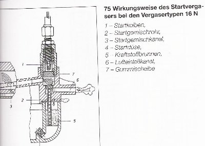

  • Re: vergaser-luft-benzin-gemisch-schraube
    Und das letzte Bild für heute,
    hier könnte die Auflösung schon sehr zu Problemen führen, wer es in besserer Auflösung braucht, dem kann ichs auf Wunsch noch per email oder icq zukommen lassen.
    Ich hoffe für das Einstellen nicht rechtlich belangt zu werden, ich habe sie entnommen aus dem Buch: Simson Ratgeber von Erhard Werner, erschienen im MZA Verlag.
    Könntest du die Bilder mal in groß hochladen?
    --> http://%22http//www.directupload.net%22
    Und dann die Vorschau für Foren...
    Ich find das nämlich sehr interessant um den 16N3 weiter zu verstehen :)
    Zum eigentlichen Problem: Die Leerlaufgemischschraube reguliert, wieviel Luft durch einen Extrakanal läuft.
    Drehst du die Schraube weiter rein verringert sich der Querschnitt des Kanals und es geht weniger Luft durch. Dadurch wird das Gemisch fetter.
    Drehst du die Schraube weiter raus, dann geht mehr Luft dadurch und daher hast du dann ein magereres Gemisch.
    Allerdings läuft beim 16N1 das Leerlaufsystem immer mit, bis hin zum Vollgas. Dadurch regulierst du quasi übern den gesamten Leistungsbereich auch das Gemisch damit.
