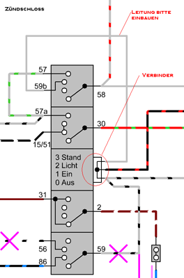

mein rücklicht geht nicht wenn ich zündung und licht an hab. aber wenn ich auf standlicht schalte geht es!
habe mir eine vape eingebaut, funzt auch alles nur das nich
rücklicht steckt auf der zündschlossnummer 58,wie schaltplan. falls es hilft habe eine s51 b1-4 bj:83 12V
rücklicht licht frage
Re: rücklicht licht frage
Funktioniert den Deine Tachobeleuchtung?
Die liegt nämlich auf dem gelichen Kontakt (58)...
Ich denke das Problem liegt bei Dir an der Leitung zwischen Leitungsverbinder (Zündschloss)
und Klemme 59b (Zündschloss).
Da war nämlich vorher Deine Rücklichtdrossel eingebaut! Die Du sicher beim Vape einbau entfernt
hast, oder?
Also einfach den Leitungsverb. und 59b mit einer Leitung verbinden und es müsste gehen.http://%22http//www.a-k-f.de/moser/s50b1_vape.png%22
Gruß joe

hab ich probiert zu verbinden, geht nich auch nicht (58 mit 59b)
ja habe vorher dis andere ausgebaut und auf dem vapeschaltplan ist 59b auch leer!
is also ein reines zündschlossproblembrauche immernoch hilfe
Schau Dir bitte den Schaltplan noch einmal in ruhe an!
59b muss belegt sein, sonst kann Dein Rücklicht nicht funktionieren!Die Graue Leitung die von 59b kommt muss mit an den Verbinder wo auch die Schwarz/Rote
Leitung dran ist!Gruß joe
ach scheiße, habe die nummer 58 mit der 59b verbunden :mrgreen:
danke man, hast mir mit deiner hilfe ein paar tage verzweiflung erspaart
so eine schweinerei bei akf http://%22http//www.akf-shop.…_VAPE12V.pdf%22
auf dem detaillierten plan is die nummer 59b leer
dickes minus punkt für akf von mir, aber die vape is super :mrgreen:
