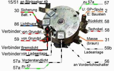

    Ich hab da mal ne frage. Habe bei mir etwas sehr seltenes enddeckt, hab ich vorher noch nie gesehen. Mein Rücklicht läuft über die Batterie aber die Blinker über die Lichtmaschine.
    Normaler muss ich doch bloß zwei Kabel vertauschen oder?? Wo das Rücklichtkabel ist weiß ich, nur wo das Kabel von den Blinkern ist, weiß ich leider nicht.
    Sehe da auf dem Schaltplan auch net so richtig durch, und da es für mich Neuland ist, hoffe ich hier hilfe zu bekommen. Hab mal ein Bild gefunden vm Zündschloss einer S51. Gibt es das auch von der KR51/1K ?? Ist der 3-Gangmotor vom Star.
