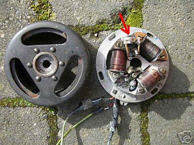

    ist auf der grunsplatte.. sieht aus wie ein kleines gefäß und da sind oben 3 kabel dran fest gemacht.

    Ist auf jeden Fall der Kondensator ( siehe roter Pfeil ) auf der Grundplatte, links ist die Schwunkmasse von der Lichtmaschine. Die musst du mit einem speziellen Werkzeug abziehen und dann kommt du an die Grundplatte.
    Kondensator brauchst du nur abschrauben, neuen reinstecken, Kabel anschließen, Schwungmasse draufschrauben und fertig. Zündung brauchst du nicht neu einstellen, weil du die Grundplatte nicht lose schraubst.

    Ich wollte einmal fragen,wo sich der kondensator genau befindet?ist das nicht der,der direkt mit der zündkerze verbunden ist?weil der sieht dann bei mir ganz anders aus wie auf dem bild..

    Aua! Das was mit der Zündkerze verbunden ist ist der Zündkerzenstecker! Und damit verbunden is über das Zündkabel die Zündspule!
    Der Kondensator sitzt unter dem in Fahrtrichtung rechten Motorseitendeckel unter der Schwungmasse!

    Du brauchst das Spezialwerkzeug um die Schwungmasse von der Lichtmaschine abzuziehen. Diese sitzt auf einer Welle die einen Kegel hat, in den meisten Fällen sitzt sie relativ fest drauf. Aber kannst ja mal los schrauben und schaun ob du sie ohne große Gewalt zum lösen bekommst. Pass bitte auf wenn du die Schwungmasse ab hast, auf der Welle sitzt eine kleine halbrunde Passfeder das du sie nicht verliehst.

    Schau mal an Anfang dieses Thread, ich hatte ein Bild von der Lichtmaschine rein gestellt. Wenn die bei dir genau so aussieht ist dort auch der Kondensator...
