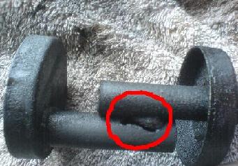

    hab das Teil komplett zerlegt, der is sauber und alle Teile haben Originalmaße, nur der Einsatz sieht nich ganz so aus, wie er soll. Da is an der Schweißnaht der beiden dünnen Rohre ein ca. 1 cm langes 3mm breites loch in einem der rohre drin, als wenn das zu heiß geschweißt worden wäre

  • Re: gerdaeaus --> 70, ... 0,1 % Steigung -->15
    hatte mal das gleiche Problem. An Anstiegen und beim Ausdrehen der Gänge hat die Simme extrem an Leistung verloren und ist jedesmal fast ausgegangen wenn man nicht frühzeitig runtergeschalten hat.
    Das Ende vom Lied war dann, dass der Auspuff zu war.
    Nach dem Ausbrennen lief sie wieder einwandfrei.
    Hast du das schonmal probiert?
