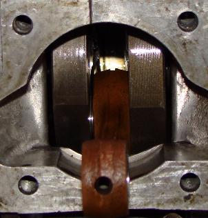

sooo da ist es...
[Blockierte Grafik: http://www.vw4ever.de/clubroom/simson/kurbelwelle1.jpg]
Re: unterschied s51 und s70 kurbelwelle?
und wat solln wir jetzt sagen?
na ob das ne 70er oder 50er welle ist?!
stino 50er welle

ist ja nen auf 50mm aufgespindelter s51 block, soll aber lt verkäufer ne 70er kw drin sein!
siehe bild...
da war auch vorher nen 70er zyli drauf und funktionierte wohl tadellos!
mfg
Re: s51 oder s70 kurbelwelle???
das ist doch auch ne 70er welle
man sieht doch das die wangen nichtrund sind (auf dem bild)
stimmt mcgathe....habs grad gesehn und nochmal nachgeschaut!!!
sorry airwolff
Zitat von mcgathedas ist doch auch ne 70er welle
man sieht doch das die wangen nichtrund sind (auf dem bild)![]()
hab ich mir gedacht als ich grad bilder in nem shop gefunden habe
s51 komplett rund und s70 hat diese beiden ausbuchtungen...
alles klar danke für die antworten...
