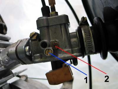

    Dem Vergaser wurde die Wanne abgenommen, siehe Foto.
    In der Wanne war ca. 0,5cm Flüssigkeit mit Kleinen Rostpartikeln. Der Grund war rostbraun.
    Das wurde jetzt alles sauber gemacht mit Isopropanol Lösung aus der Apotheke.
    Könnte ich nicht damit auch den Luftfilter gut reinigen?
    Dann hab ich noch den Tank abmontiert und ausgewaschen. Einige male mit Fit und warmen Wasser zum entfetten. Da kam ganz schön Rost raus, auch das ganze Benzin war schön Rostbraun.
    Anschließend hab ich ca. 80g Citronensäure-Pulver rein gekippt, auch aus der Apotheke. Dann mit kochendem Wasser den Tank Rrndvoll gemacht. Deckel drauf Morgen werde ich ein Bilde rein stellen.
    Das mit dem Versiegeln will ich erstmal aufschieben, dachte mir ich hau noch einen Benzinfilter zwischen Tank und Vergaser.
    Der Vergaser hat zwar schon einen drinnen, aber ein zweiter kann doch nicht schaden.
    Oder liege ich da falsch?
    Zwischen durch konnte ich es nicht lassen und hab an den, unten auf dem Bild Markierten, Schrauben gedreht. Aber nichts erreicht.
