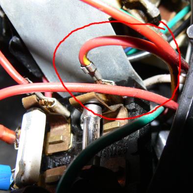

    Also ich war gerade mal in der Mittagspause am Moped und hab nochmal kurz einen Blick drüber geworfen. Auf die Schnelle hab ich den Blinkergeber nicht gefunden. Ist der vielleicht auf der anderen Seite, wo der Luftfilter sitzt? Vielleicht muß auch einfach nur nochmal genauer schauen. Hatte nicht viel Zeit.
    Das andere war, dass ich die beiden Sicherungen rausgenommen habe und an den Kontakten mal etwas poliert habe. An der dicken Sicherung (nicht die glasige) ist dann ein Kontakt fast weggebröselt. Vielleicht lags ja an dieser! :) Hat sehr vermodert gewirkt. Ich werde hier versuchen, später eine neue Sicherung zu bekommen. Angesprungen und gelaufen ist der Motor auch bei entnommenen Sicherungen.
