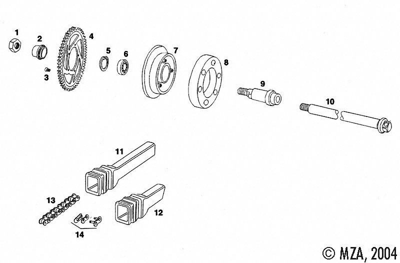

Der MZA-Katalog ist da sehr hilfreich:
[Blockierte Grafik: http://www.mza-vertrieb.de/images/zeichnu…ber50-97-07.jpg]
"Distanzhülse UGR." und natürlich passender Sicherungsring.

Hi,
ich brauch noch mal Hilfe...
also, woher bekomm ich das Radlager? (Teil6)
Und ist/sind Teil 3 nur die Schraube(n) zur Befestigung des Kettenrades?
DankeEdit: ist das so ein Lager?
http://www.akf-shop.de/shop/product_inf ... lager.html -
Re: Umbau auf Ms50 Mitnehmer
ja, ja, ja und ja! alles richtig
