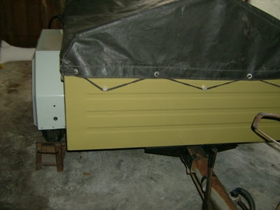

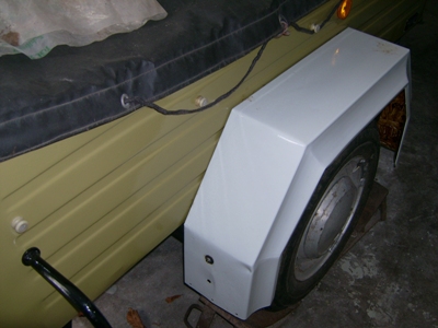

    ich habe diesen sommer meinen Hänger HP 500 mit Rolle und DDRLack (Restbestände)
    gemacht, sieht super aus, gleichmäßige Oberflächenstruktur und glänzen tuts auch...
    am Ende musst dus wissen, einerseits muss es nicht so ordentlich werden und dann willste viel geld für teuer Farbe ausgeben...mitm Pinsel glänzts auch, vorallem die ganzen Streichspuren etc.

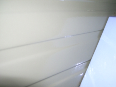

    meine schwalbe will ich auch rollen! hab schon mein schrank in der garage gerollt und siehr gut aus!
    es glänzt auch gut und das ohne das er jemals politur gesehen hat!
    Custom-S51: wenn man matte farbe kauft hat sie auch kein glanz also glänzende farbe kaufen dann ist die auch mit einer rolle glänzend!

    Es ergibt sich diese Orangenhautoberfläche, welche ich aber am Hänger recht gut finde.
    Auch an der Schwalbe sollte das gut aussehen.
    Aber nicht vergessen, immer den lackanschleifen vor der nächsten Farbe, auch Grundierung, sonst wirfst kleine Blasen...wie beim Spritzen.
