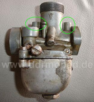

    Zitat von bommels_k2
    Hi,
    Und ob du im Bereich des Vergaserdurchlasses keinen Durchbruch nach Aussen hast; insbesondere an den 2 angegossenen Hohlzylindern links und rechts am Schieberkanal.
    Br, b_k2

    Zitat von SSM-Racer
    [quote="bommels_k2":33flu7qs]
    Hi,
    Br, b_k2
    Sprich der Vergaser schieber könnte defekt bzw abgenutzt sein und er zieht daran vorbei luft?
    [/quote:33flu7qs]
    O.k., der Vergaserschieber kann aufgrund abnormalen Verschleisses natuerlich auch fuer eine Abmagerung des Gemisches verantwortlich sein.
    Ich meinte eigentlich die beiden gruen eingekreisten Hohlzylinder, welche an Stationaermotoren des Typs EL65 als Halterung fuer die Einrichtung der lastunabhaengigen Drehzahlkonstanthaltung genutzt wurden.
    Br, b_k2
