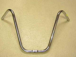

    Ich habe mir auf meiner Simson einen Hochlenker montiert den ich aus dem Internet für 15 Euro habe ohne ABE.
    War jetz bei 2 TÜVler. Der eine hat gemeint es würde gehen aber ohne Festigkeitsbescheinigung macht er nichts. Der andere hat sich die Simme von 10 Meter anguckt und nur gsagt des kennam mia ed mocha. Gibts überhaupt TÜVler die sowas ohne ABE eintragen lassen? Eigentlich ist dass ein Fahrradlenker aber es fährt sich trotzdem gut und sicher. Und für Fahrradlenker gibts doch bestimmt keine ABE oder Festigkeitsprüfung oder?
    Und was passiert eigentlich wenn mich die Polizei so aufhält ohne den Lenker eingetragen zu haben?
    MfG
    Hier der Lenker:
    [attachment=0:1dp556zh]43701-lenker-polo.jpg[/attachment:1dp556zh]

    Da haben die Prüfer schon recht.
    Die Klemmung passt doch garnicht, und an nen Fahrradlenker werden nicht solche Ansprüche gestellt wie bei einem Kfz.
    Suche dir nen Chopperlenker, fürs mopped. Meinetwegen auch mit Zölliger Klemmung.
    Und bau den Fahrradlenker aufs Fahrrad :thumbup:
