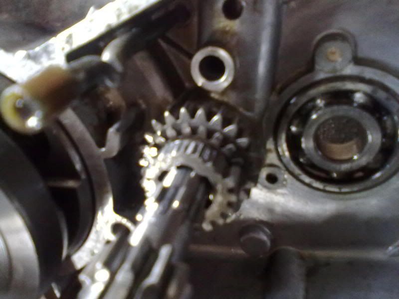

    so , ich hab ma meinen motor gespalten, und den übeltäter gefunden.
    ne kleine unterlegscheibe... ist dem typen, der den motor gemacht hat, wohl da reingefallen... Folge : von einem Zahnrad sind über die Hälfte der Zähne abgebrochen

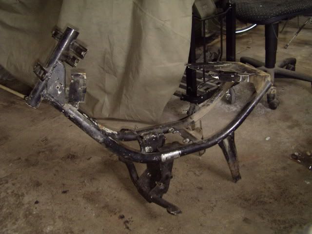

    so heute kam der "neue" Rahmen.
    Hab ich mal wieder ordendlich gepokert bei ebay :D aber die Runde hab ich mal wieder gewonnen.
    Kr51/2E Rahmen, mit NEU ausgestellten Papieren für 60 Euro ( Da sind die 30 Euro Versand schon mit drin :D) Zustand eben gebraucht, hier und da etwas Flugrost, was sich aber alles aufarbeiten Lässt.
    Es gibt nur 2 Mankos, die für mich aber egal sind, die aber dafür gesorgt haben, dass so wenig Leute drauf bieten :D

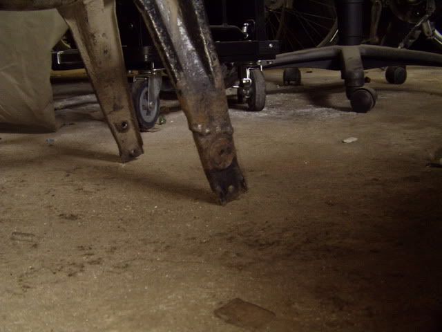

    Einmal ist das Schloss für die Sitzbank am Rahmen abgeschnitten wirden ( Egal, weil ich ja sowieso nen selbstgebautes Brötchen hab, und ichs somit sowieso net abschließen kann)
    Und eine Strebe, wo die Fußrasten für den Sozius drann kommen, ist mal abgebrochen und wieder dran geschweißt worden. Die Schweißnat ist zwar nicht so schön, aber Fehlerfrei , also nicht porös, gerissen oder durchgebrutzelt.
    Da kommt ja sowieso keine Belastung drauf. Sozius Betrieb geht ja nicht, wegen dem Brötchen und den geringen Federweg . Die Strebe muss ja nur en Stück Blech und den Auspuff haten. Und das wirds es aushaten!
    Für meine Zwecke reicht der Rahmen also voll und ganz, und ich bin froh, dass ich den für nur 60 Euro bekommen habe ( anstatt 100 -120 + versand , je nach zustand )
    Jetz betell ich mal die Fehlenden Teile und wenn der Wetterdiens mal ne Woche schlechtes Wetter meldet, dann bau ich sie auf Kr51/2 um.
    Weis einer, ob die /1 Schwinge in den /2 Rahmen passt, oder muss ich da auch ne neue bestellen?

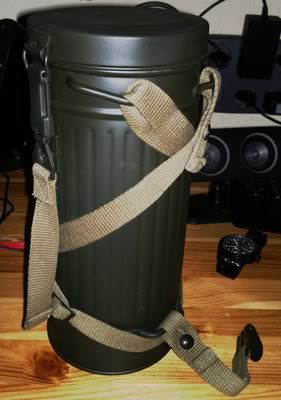

    Dann hab ich mir noch eine Gasmaskendose gegönnt. Die Munitionskiste war zwar irgendwie schön, aber nicht so funktional. Jetzt hab ich sie Durch die Dose eingetauscht, und die ist jetzt der optimale Behälter für Kleinwerkzeug.

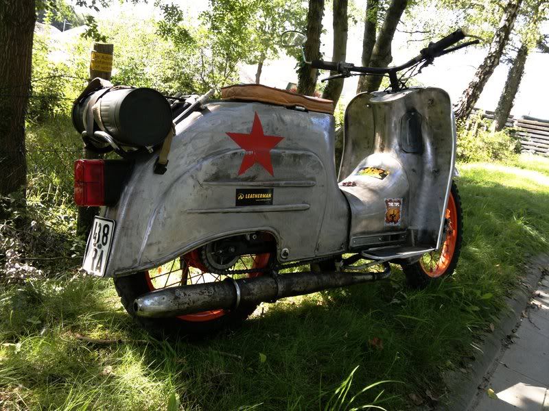

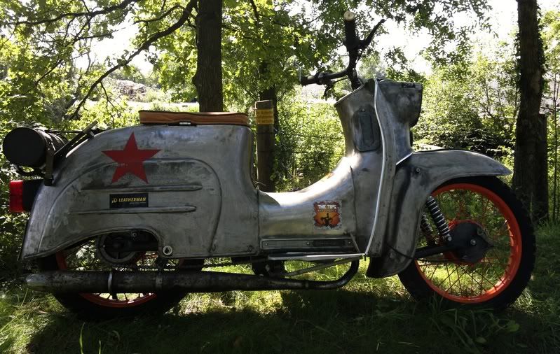

    Am Freitag hab ich dann von 17 bis 24 Uhr das Ding zusammen gebaut.
    Und noch am nächsten Tag die Kupplung ausgetauscht, die machte noch Probleme.
    Jetzt muss ich nur noch die Neue Schwalbe anmelden.
    Hier en paar neue Bilder
    [Blockierte Grafik: http://i218.photobucket.com/albums/cc62/oioioioioioioi/21-1.jpg]
    [Blockierte Grafik: http://i218.photobucket.com/albums/cc62/oioioioioioioi/22-1.jpg]
    [Blockierte Grafik: http://i218.photobucket.com/albums/cc62/oioioioioioioi/42-1.jpg]
    [Blockierte Grafik: http://i218.photobucket.com/albums/cc62/oioioioioioioi/03092011113.jpg]
