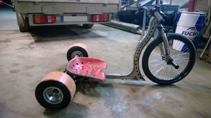

    ja, es gibt Wettbewerbe... aaaaberr... keine Ahnung :D ich machs nur aus Hobby. Sonntags irgendwo hin, Berg runter und Spaß haben ;)
    Was die Bremse angeht... Dir bleibt keine andere Wahl ;) Die Kartfelgen kann man nicht bremsen, weil man ja sonst komplett die Kontrolle über das Trike verlieren würde. Außerdem sind da ja die Kunststoffrohre drauf, die ja dafür sorgen, das die Haftung Richtung 0 geht.
    Und am Vorderrat hat man zwar ne Bremse, aber diese ist auch nur begrenzt einsetztbar. Sie dient ehr nur zur Geschwindigkeits-Regulierung.
    Das Problem: Dadurch, dass das Gesamtgewicht mehr oder weniger nur hinten auf der Achse liegt, ist man gar net in der Lage, mit dem Vorderrad wirklich effektiv zu bremsen. Den es Blockiert einfach bei einer "Vollbremsung" und hat ansich wenig Haftung, weil kaum Gewicht auf dem Rad liegt.
    Also ne Bremswirklung entsteht natürlich, aber eine sofortige Vollbremsung ist unmöglich. Es gibt da nur wenige Möglichkeiten, halbwegs effektiv zu bremsen ... Füße als Bremse mit benutzten ... oder eine 360 Grad Drehung machen, um an Schwung zu verlieren und dann Bremsen ... oder, wenn überhaupt möglich , in den Seitenstreifen fahren ... :D
    Oder einen Anker mitnehmen XD
    3-4 cm luft zum boden :D reicht XD
    Hab das Gerät auch Stolz "Bodenfräse" getauft :D
    Aber so willt ist das ja gar nicht... Man fährt ja mehr quer , als gerade , vondaher... Aber ich wollte das so. Ich hatte ja echt Spaß daran, so ein Teil mal komplett selber zu bauen, wollte mich aber ein wenig "künstlerisch" auslassen. Ist zwar nicht neu, aber in so einer Ausführung hab ich das noch nicht gesehen, und generell ist diese Form "relativ" selten.
    Und ich find , dass sie einfach nur "gefährlich" aus. Deshalb wollte ich das auch :D
    Scheißhaus-Rohre :D
    Im Prinzip geht jedes Kunstoffrohr, was irgendwo en Durchmesser von 250mm hat (10-20mm großer geht auch, da der Reifen sich ja ausdehnt beim Aufpumpen)
    Am einfachsten ist es eben, an Kanalrohre dran zu kommen. In meinem Fall KG Rohre Dn250 ...
    Aber die sind mit 8mm Wandung relativ dünn und sind dann schnell aufgebraucht.
    Es gibt aber noch sehr viel geilere Rohre aus anderen Bereichen, die sehr viel Dickwandiger sind und wo der Kunsstoff besser ist. Aber da als Privatman ran zu kommen ist relativ schwer.

    Ich hab zuvor schon ein Trike gebaut, aber nur Low-Budget
    http://i218.photobucket.com/albums/cc62/oi…zpsc7b65a75.jpg
    Damit bin ich dann en paar mal rumgedriftet , und dass hat übelst fun gemacht. ist sehr einsteigerfreundlich und man hat eigendlich sofort nen erfolgsgefühl.
    naja, aber das teil war mir dann doch ein wenig zu "blöd" und ich hatte bock , was richtiges zu bauen.
    hab mir dann den rahmen selbst mit CAD gezeichnet und auslasern lassen (der teil , mit den löchern drin ) und dann alles selber verschweißt... komplet selbst zusammen gebaute lenk-einheit (als kein kein auseinander gesäbeltes bmx) , kartfelgen/reifen , herrausschraubbare achsen für die felgen , abschraubbare hauptachse und abnehmbaren Sitz... also auch gut zu tranzportieren, weil man eben alles zerlegen kann. das vorgängerteil kann man net zerlegen und muss dann als ganzes sperrig in den kofferraum :/
    Ich muss jetzt nur noch alle schweißnähte saubermachen und alles etwas polieren, aber dafür fehlt mir aktuell die zeit.
    bin aber heute das erstmal gefahren , und es ist doch schon ein unterschied zum low-budget trike.
    trotzdem kann ich nur jedem raten, so ein low-budget trike zusammen zu bauen und es auszuprobieren.ist absolut nicht schwer. dauert nur einen halben tag ... das bmx hab ich geschenkt gekriegt, die bollerwagenräder und dazugehörige achsen gibts bei ebay oder im baumarkt, und irgendwelche stahlrohre hat jeder irgendwo rumfliegen. kostet weniger als 50 euro und macht ne menge spaß !
