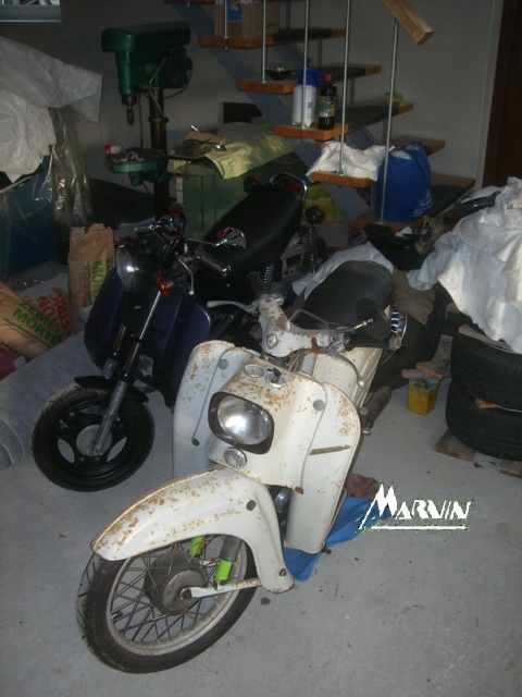

    Aber hier von mir aus, mal paar Bilder die ich auf die schnelle gefunden habe.
    Ich sag aber gleich dazu keins von denen ist fertig, geschweige denn einer meiner "größeren" Projekte (denn die liegen alle in Einzelteile kartoniert herum)
    Es sind auch natürlich auch nicht alle...
    So also hier meine "Teileecke":
    [Blockierte Grafik: http://s10.directupload.net/images/user/110118/2kfgd8y8.jpg]
    Ein Wald und Wiesenmoped - paßt rein von der Geometrie sogar ein wenig zum Thema hier.
    Unlackiert und ohne Elektrik - Ziel ist natürlich lackiert (mit Schutzblech vorn) und mit Beleuchtung.
    Dinge wie Griffgummis o.ä. ist das was grad zu greifen war und nicht bewußt ranmontiert wurden.
    Das wäre quasi vom Spektrum, die Kategorie - erhöhter Abstraktionsgrad. Das was man hier fertig sieht ist quasi das technische Konzept, Fahrwerk, Antrieb, Karosserie.
    Dann halt mal nen paar leicht getunte Straßenmopeds, der Roller (noch ohne poliertes Alu) und meine Patinaschwalbe (hier gilt Fahrwerk fertig, Details begonnen - aber nidd zu Ende, trotzdem fahrbereit)
    [Blockierte Grafik: http://s10.directupload.net/images/user/110118/5piczyng.jpg]
    Und dann mal noch was Originales - nen Alltagsmoped.
    [Blockierte Grafik: http://s7.directupload.net/images/user/110118/wjhxuhgj.jpg]
    Meine S50 dürfte auch irgendwo im Forum rumgeistern - keine Ahnung.
    Ist auch egal, jedenfalls ist das mal nen kleiner Auszug denk ich von allem etwas sozusagen...
