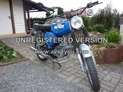

Hier nochmal im Ganzen.

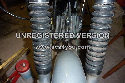

Mein Kasten ist ähnlich schief. Seit 5 Jahren. Dont you worry..!
Re: Herzkasten schief?
Wäre ja auch logisch, wenn der Motor gerade sitzen würde, dann wäre der Ansaugstutzen gerade.....
Kann jemand bei seinem Mööp mal schauen, ob der Zylinder genau unterm Hauptrahmen hängt??
Da hab ich schon was untergelegt....
Wenn Du das "untergelegte" weg nimmst kommt er doch vorne rum !?
Oder bin ich da auf dem Holzweg???
Edit: Ach nee, ich seh schon, wäre andreasrum...
Ohne Unterlage kommt er durch das Hebelgesetz noch schiefer vorne!

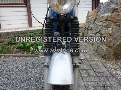

Der Seitendeckel sitzt aber schon richtig auf dem Kasten? Nicht, dass der nur zu weit absteht.
Ja, der sitzt richtig. Der Kasten sieht ohne Bleche auch schief aus.
Schloss usw. ist auch neu gemacht!
Kann denn jemand bei sich schauen, wie der Motor sitzt?
Oder gibts da auch technische Zeichnungen?
Auf der 1. Seite ist es nochmal größer...

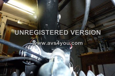

Habe mir nochmal die Mühe gemacht auf den Bildern.
Habe heute bei einem Kumpel ein Ganz Originales! Moped angeschaut(wie aus dem Werk....) und da hängt der Motor wie meiner.....nur nicht ganz so extrem

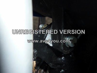

Nochmal von unten...
