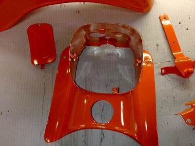

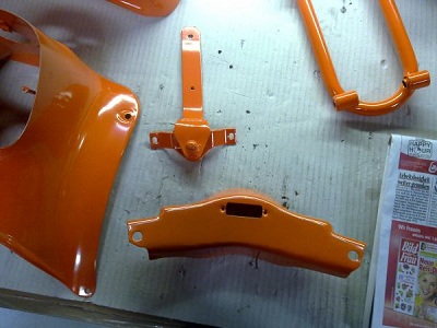

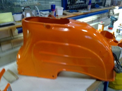

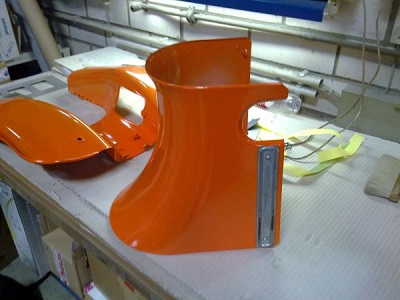

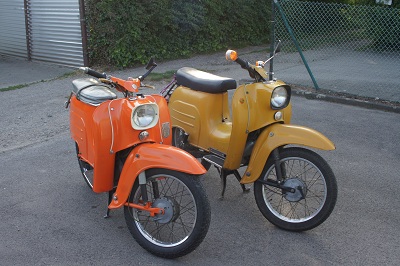

    Hallo, endlich gibt es Neuigkeiten, die Orangen Teile sind fertig gepulvert=)
    Habe leider nicht das Schutzblech mit geknipst aber das kommt dann wenn die grauen Sachen online sind;)
    In Sachen Motor gibt es auch Neuigkeiten, es wurde eine neue Vape verbaut, ein Luftfilter der dem Volumen des Sperbers näher kommt wurde angebracht und der Vergaser wurde wie der Sperber bedüst und eingestellt.
    Es sind wirklich alle Anbauteile neu oder regeneriert.
    Die Sitzbank ist nun auch endlich beim Sattler, sie wird zur Einsitzerbank umgearbeitet, mit einem kleinen Höcker, in orangem und grauen Kunstleder.
    Wenn das Geld noch reicht(mittlerweile ist der Kostenaufwand im vierstelligen Bereich) wird nächste Woche alles zusammengebaut=)
    Nun hier schon einmal ein paar Bilder;)
    Vllt hat ja noch jemand Tips oder Anregungen für mich,
    Ich freue mich auch über Kritik wenn sie Hilfreich ist.

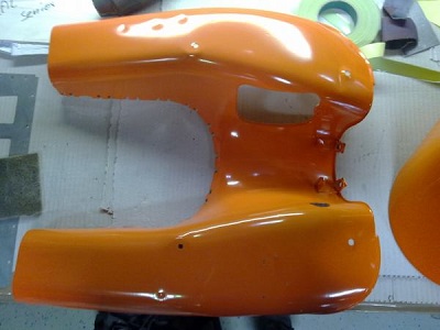

  • Re: Schwalbe Neuaufbau/ FERTIG!!!
    Jep, sieht man wenns nicht spiegelt nicht arg, spachteln kann ich bei ner Beschichtung nicht und rausklopfen hätte nur noch mehr Schaden angerichtet, ein neues Blech wollte ich auch nicht, mich störts nicht.
    Naja,man hätte es schon ausbeulen können. Gibt auch spezielle Spachtel die das Einbrennen beim pulvern überstehen,usw.
    Wenn ich schon n Haufen Kohle fürs pulvern ausgeben würde,müssten die Verkleidungen auch perfekt sein. Ist aber nur meine Meinung...
