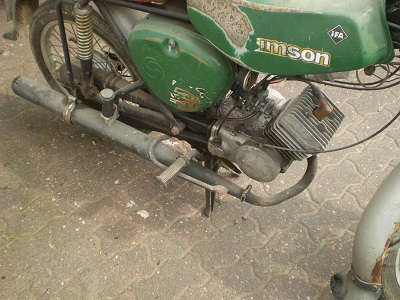

    Hast du mal ein Bild von deiner Simmi bevor du sie auseinander genommen hast?
    MfG Philipp
    S51 Schönwettermoped
    S50 B2 Alltagshobel
