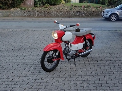

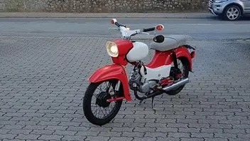

ich bin heute mit meinem star fertig geworden.
er sollte eigentlich eine ratte werden aber dafür is er wohl zu gut geworden...
er hat nen 63/2
32 krümmer
aoa3
luftfilter und kasten sind angepasst
einen bmw scheinwerfer (da steckt arbeit drinn)
ne vape
ringsum 30 mm gekürzte dämpfer
koso digitaltacho
lampenmaske clean
umbau auf zadi zündschloß
naja und matt lack
sonst is auch alles neu gestrahlt lackiert usw. aber ich will niemanden lagweilen.
auf jeden fall lief er auf den ersten 3-400 metern echt gut.
die woche hole ich mir ein kennzeichen dann kann ich starten :).
sitzbank, gepäckträger und spiegel sollen zeigen wie ich ihn bekommen habe,
deshalb habe ich das nicht überarbeited.
was halted ihr davon?
seit ruhig ehrlich!!!

Gut, dass du ihn nicht zur Ratte gemacht hast. Sieht doch auch so gut aus

Wie hast du den Luffi-Umbau gelöst?
Re: wollte mich mal vorstellen
das mit dem luftfilter hab ich glaube ich so gemacht wie die meisten.
den kasten leer gemacht zwei löcher für eintritt und durchlass gebohrt und das war es
im großen und ganzen auch schon.
mit bildern kann ich da leider nicht dienen... -

Schicker Star
die schwarzen Felgen passen sehr gut dazu

Richtig Hammer deine Simme, wenn mein Star so aussehen würde, würde ich mich richtig freuen.

so die ersten 150km sind ohne nennenswerte vorfälle abgespult :).
alles funktioniert und jetzt geht es ans finale einstellen.
danke für das lob!!!
die felgen sind noch von meiner schwalbe übrig um die ich mich als nächstes kümmern will...
