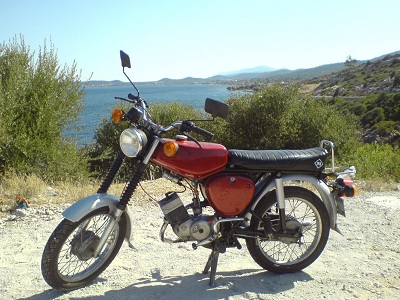

    Ich besitze ein 2-Kanal 60ccm S51 und ich möchte es in 70ccm oder mehr aktualisieren ...
    Der Rest des Motors, Vergaser, Auspuff usw. sind alles original, ich möchte wissen, was genau ich mit Ausnahme von neuen Zylinder, Kolben und Kopf brauchen, um über 60ccm aktualisieren. Ich habe gehört, dass ich Kurbelwelle für den Gang über 70ccm ändern müssen! Ist das nötig? Was sonst (im Detail) müsste ich in den Motor und Zubehör zu ändern?
