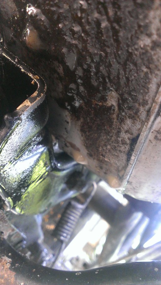

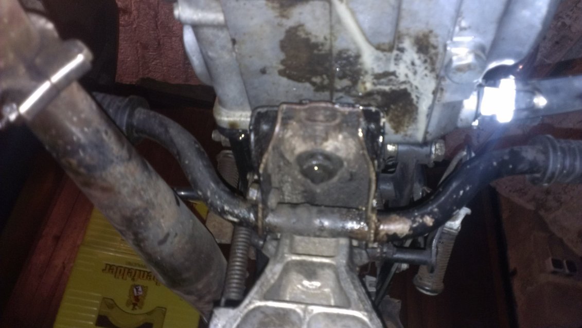

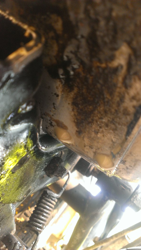

Servus Jungs, Bei meiner S51 bilden sich in letzer Zeit durchgehend milchig-Ölige Tropfen. Egal ob während des Stehens oder des Fahrens. Ich kann mir das nicht wirklich erklären , besonders aufgrund der Farbe (Getriebeöl müsste ja eigentlich eher tiefschwarz sein), würde mich aber auch eher als "Anfänger" in Sachen Simson bezeichnen^^ Wäre super wenn jemand nen Tipp hätte was es sein könnte bzw. wie ich das wieder hinbekommen würde =)

Auf den Bildern sieht es irgendwie so aus, als wäre die Mitteldichtung nicht mehr ganz die Beste. Scheinbar sifft es etwas weiter vorne bei der kleinen Erhebung raus, die glaube ich in der rechten Motorhälfte ist und verteilt sich dann weiter nach hinten.
