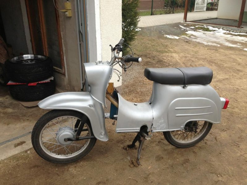

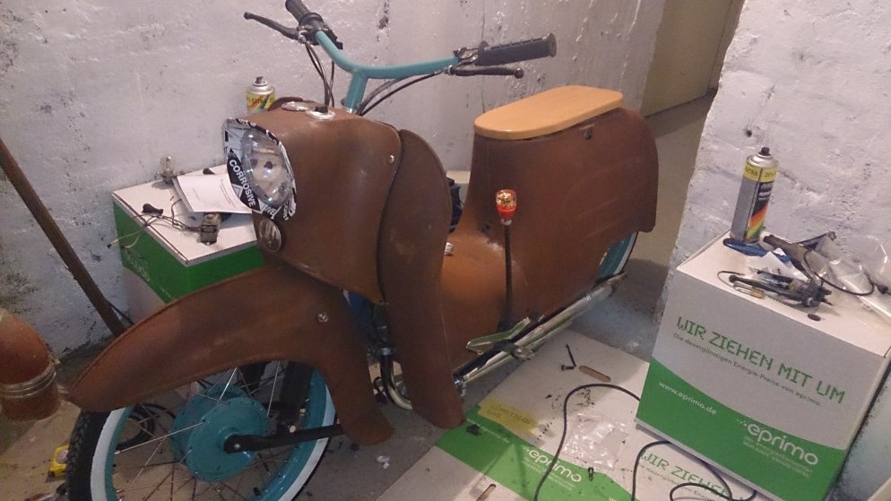

Ursprünglich hatte ich eine KR51/2 ohne Knieblech und Motor. Der Rahmen wurde dann im laufe der Zeit gegen einen /1 Rahmen mit GebläseMotor getauscht. und dann ging es los. Jetzt ist das liebe Stück sogut wie fertig [Blockierte Grafik: http://1.1.1.5/bmi/www.simsonforum.de/wbb/wcf/images/smilies/smile.png]

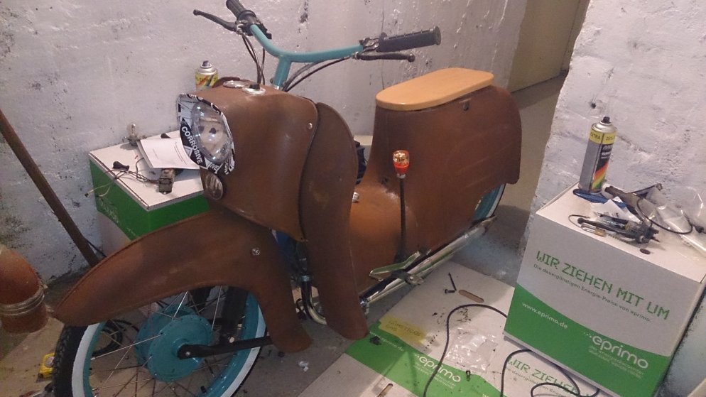

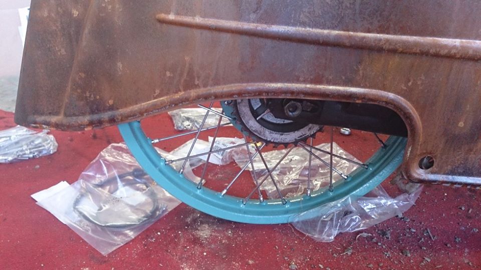

- Verkleidung sandgestrahlt, Löcher hinten gecleant.
- Verkleidung mit Salz-Essig-Wasser eingesprüht (Rost erzeugt)

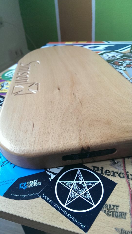

- Sitzbank, Trittbretter, Abdeckung vom Knieblech aus Holz

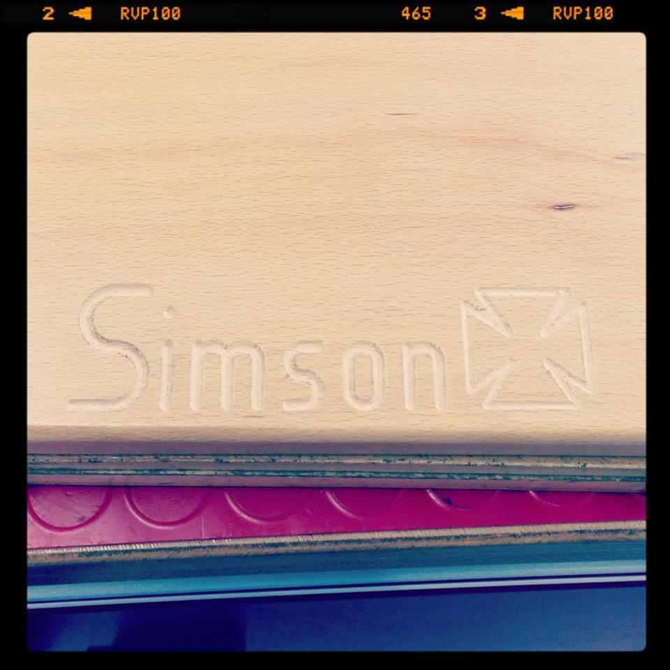

- Sitzbank mit CNC-gefrästem "Simson" Schriftzug
- LED-Mini-Rücklicht in Sitzbank eingelassen

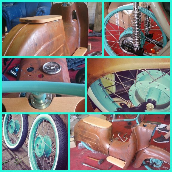

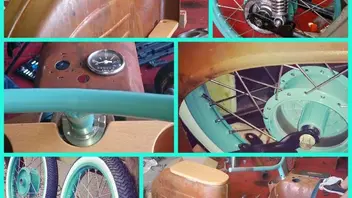

- Felgenringe, Naben, Lenker in Türkis pulverbeschichtet
- Naben abgedreht (vorn auch die 3 Mitnehmer-Nasen)
- neu eingespeicht mit Edelstahl-Speichen
- Lenker 8cm verlängert
- 260mm Stoßdämpfer hinten
- Stoßdämpfer vorn extrem gekürzt
- 2.35er Weißwandreifen vom BMX
- Vape-Zündung
- Klarglasscheinwerfer

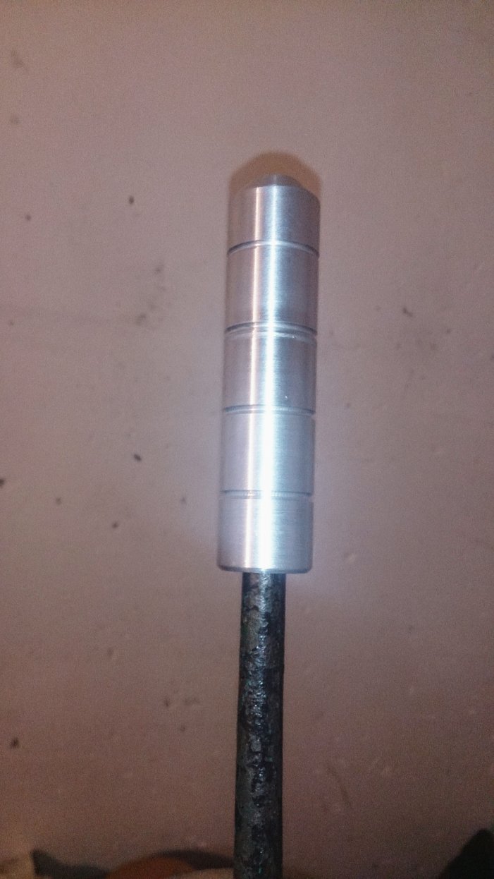

- Simson Duo Anreißhebel mit gedrehtem Alu Griff
- Großteil der Teile Neu

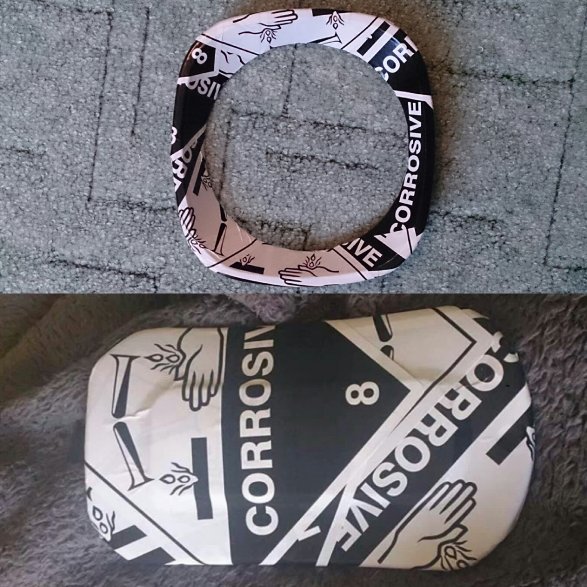

- Batteriefachdeckel und Lampenring in "Corrosive" Stickerbomb

was sagt ihr bis jetzt zu meiner Kleinen? ![]()
