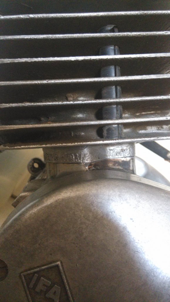

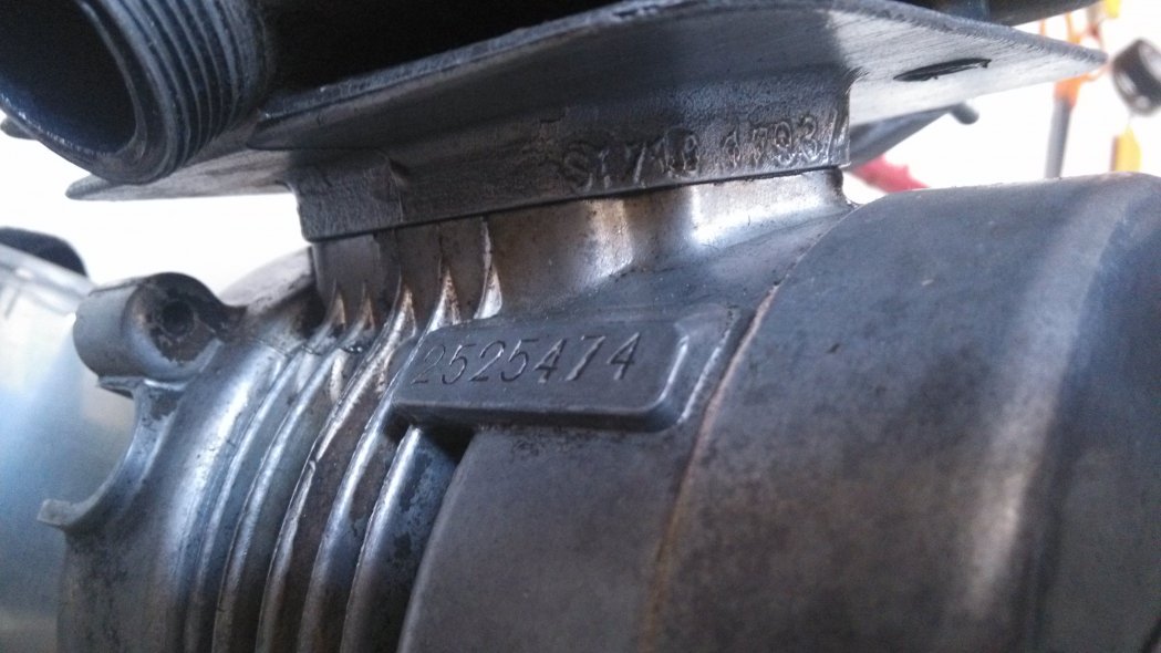

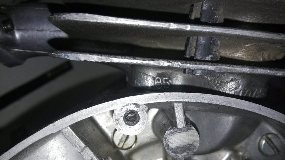

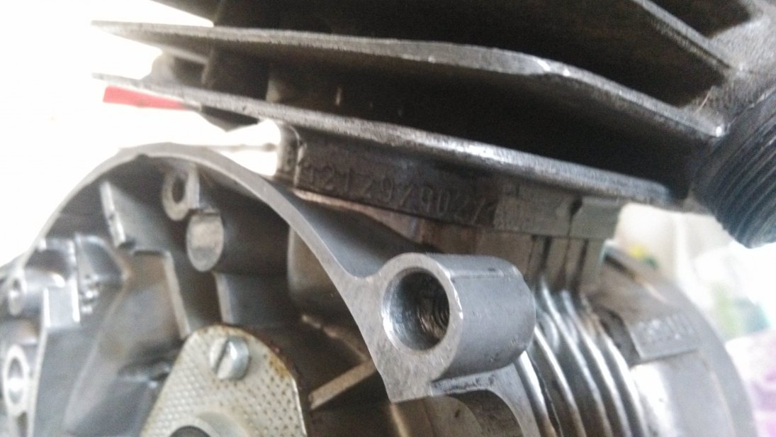

  • [ATTACH=CONFIG]10254[/ATTACH][ATTACH=CONFIG]10255[/ATTACH][ATTACH=CONFIG]10256[/ATTACH]
    So heute hatte Ich mal 10 Minuten Zeit den Motor der die Woche kam zu begutachten. Ich denke für 120€ alles richtig gemacht zu haben. Das einzigste Manko was ich sehen konnte, das die Kickstarterwelle schon sehr rund und etwas krumm ist .
    Hersteller des Zylinders konnte ich nicht erkennen, hab paar Bilder gemacht, vielleicht erkennt ihr ja was.

    Um dein Zylinder zu identifizieren nimm doch mal den Zylinderkopf ab viele Tuner hinterlassen ihr Zeichen auf der Obersten Kühlrippe. Sieht aber auf den ersten Blick nach nem Originalen Zylinder als Basis aus.
