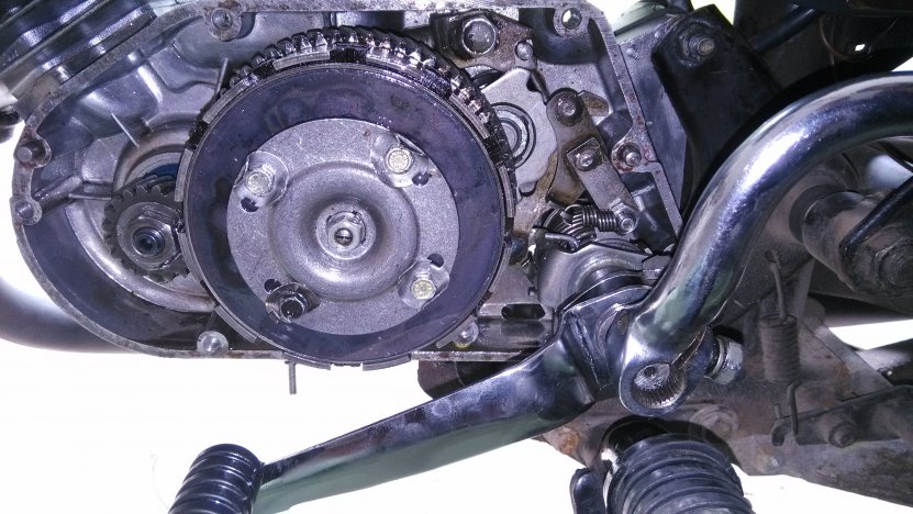

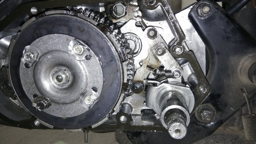

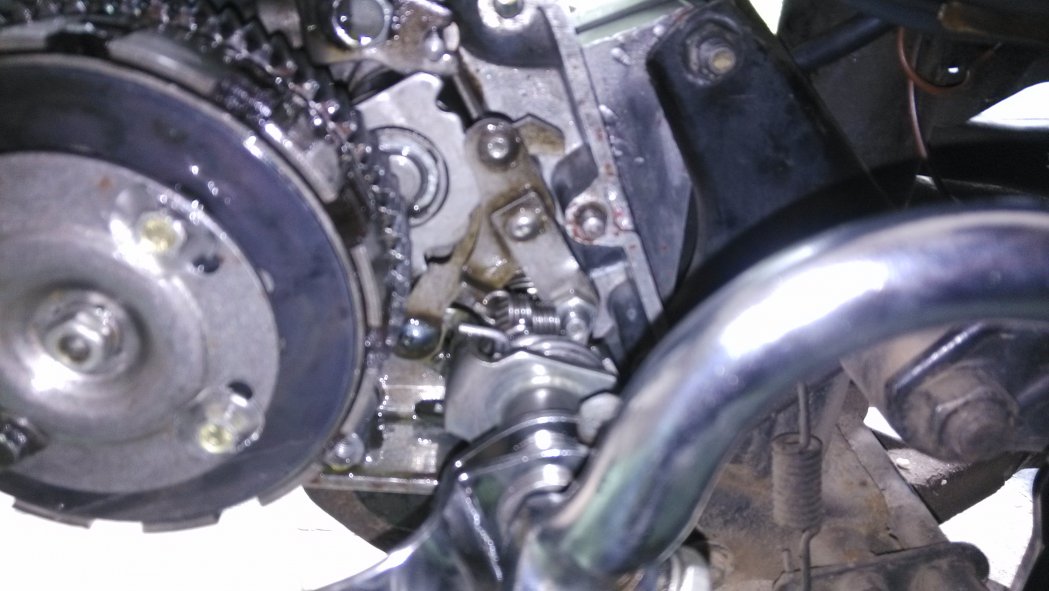

  • Hey Leute.
    Ich hab vor ca 2 Wochen einen S51 Motor bekommen. Er ist neu regeneriert, und ein 70/4 wurde verbaut, läuft auch.
    Mein Problem, ich weiß ja nicht ob es so schwer ist, oder Ich einfach nur scheiße, aber ich krieg sie nicht eingestellt.
    Ich habe schon viel gelesen und probiert.
    Habe mir den Spezialsteckschlüssel und den Dorn mit 46,6mm gebaut.
    Jetzt zu meinem Problem.
    Ich konnte nur den 1.Gang und Leerlauf schalten.
    Den Sprengring der Schaltwalze ist vorhanden.
    Ich bin nach lehrvideo und dem hier vorgegangen.
    Simson S51 / Schwalbe - Schaltung richtig einstel…: Simson S51 / Schwalbe - Schaltung richtig einstellen von Simson - helene - YouTube
    Beides erfolglos :'(>_<
    Ich hab folgendes gemacht, Schlitzschraube erstmal ganz nach rechts gedreht, dann ersten Gang eingelegt, kontrolliert das er auch wirklich drin ist.
    Dann bin ich jeweils nach den 2 Methode ( lehrvideo und das vom Link ) vorgegangen, doch es klappt nicht.
    Ich war schon mal so weit, das ich den 2-3 Gang einlegen konnte, aber den 1 Gang und Leerlauf dann nicht mehr.
    Ich bin am verzweifeln, hab ca 1,5h gefummelt, und nix bei rumgekommen...
    Hier mal noch Bilder ,vielleicht entdeckt ja wer n Fehler, ob irgendwas fehlt oder so

  • Also erst mal darf die schaltwalze maximal 0.1 mm Spiel haben sehr wichtig fürs einstellen. Das geht dadurch das unter dem sprengring anlaufscheiben sind. So wenn das passt schau dir mal bei YouTube das Video von Simson Helene an nennt sich Schaltung einstellen und ist nur ein paar Monate alt. Funktioniert super habe ich selbst an 2 Motoren getestet

  • Wegen dem Spiel guck Ich morgen nochmal, aber so wie Helene es zeigt, Hab ich es schon probiert.
    Ich habe jetzt noch gelesen, das es wohl wichtig ist, den kupplungsdeckel beim testen drauf zu machen.
    Ich hab zum testen auch immer gegen das Teil ( wo die 8er schraube drauf ist, und die Schlitzschraube )gedrückt, bzw mit der Hand fixiert , um zu testen, jetzt hab ich auch gelesen, das man zum testen unbedingt mit der 8er wieder fest machen muss.

  • Ha du musst das auf jeden Fall wieder fest ziehen zum testen weil du das halt nicht gehalten bekommst. Der kupplungsdeckel ist egal ob der drauf ist oder nicht. Und danach beim durch schalten immer das polrad drehen.
