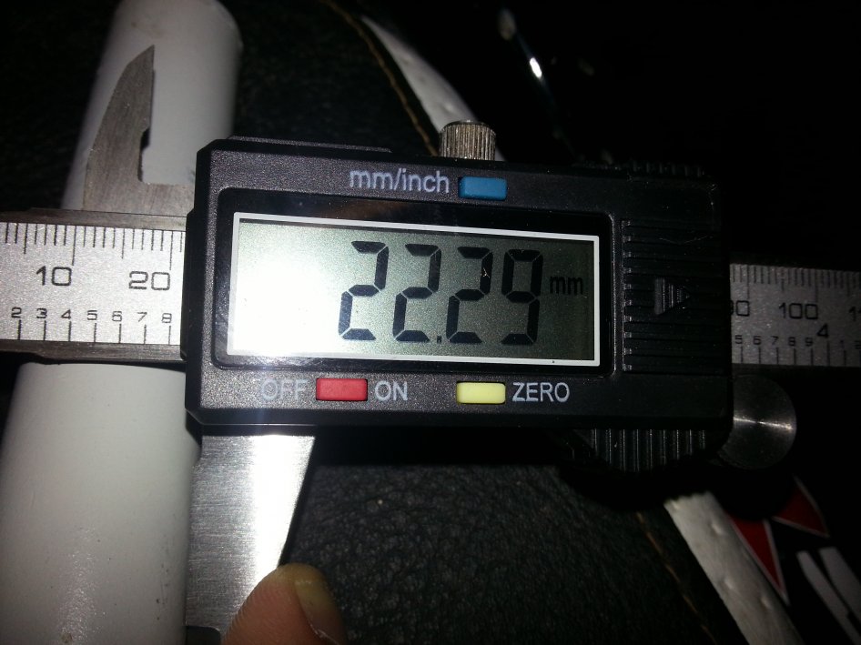

Ma eine frage gibt es für die simson S51B einen bestimmten Tommaselli lenker? :confused: :confused: :confused:
Weil den ich gefunden habe passt nicht bei mir :(.
Würde mich auf einer antwort freuen
Lenker?!
Warum passt der nicht ? Die meisten Lenker haben einen Außenduchmesser von 22mm. Hier ist z Bsp einer https://www.akf-shop.de/lenker-crossau…-schwarz/a-548/
nee da sind 0,29 mm zu viel![ATTACH=CONFIG]11670[/ATTACH]
Lenker (fahrrad wie moped/motorrad) sind genormt auf 22mm... musste ma den scheiß lack abschleifen^^
und wenn er etwas raus geht dann geht er fu***** schwer ab zu not gummi hammer... .
lack runter hmmm wäre auch eine idee
Entweder den Lack runterschleifen oder die Lenkerklemmung bearbeiten, die zwei Möglichkeiten gibt es.
