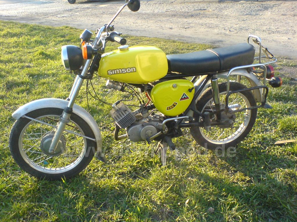

    Ich habe ein Tankset ( normaler tankt) in rapsgelb bekommen.
    Es lag seit der wende unberührt in einer Scheune wie mir gesagt wurde.
    Besondes ist aber: die seitendeckel haben s50n Schriftzüge.
    Es war ursprünglich auch kein Loch für den Zündschlüssel vorhanden. Dieses wurde aber leider nachträglich gebohrt.
    An einigen Stellen ist zu sehen das die deckel drunter blau sind ( olimpiablau).
    Was sagt ihr dazu? Die s50n gab es ja eigentlich nur mit hochtank und in blau.
    Würde mich freuen wenn ich ein paar Meinungen und Antworten bekommen könnte.

    Hier ist eine stelle zu sehen wo das blau zu sehen ist.

    Meines wissen gab es das rapsgelb mit den Büffeltank wenn du das hier meinst
    http://www.ddrmoped.de/forum/uploads/…6791493_big.jpg
    "Es lag seit der wende unberührt in einer Scheune wie mir gesagt wurde."
    Mag ja sein das es schon zu DDR-Zeiten lackiert wurde :thumbup:
    S50N/S51N gab es meines wissen in nur blau ab Werk
    Büffeltank ist bis 1977/78 verbaut wurden dann gabs die Bananen-also gibt es so und so
    "Besondes ist aber: die seitendeckel haben s50n Schriftzüge"
    Wieso?
    Abziehbilder gabs auch zu DDR-Zeiten einzeln zu kaufen- :crazy:

    würde zu DDR-Zeiten um lackiert. Original war sie Silber
    Ich habe eine S51N in Saharabraun aufgebaut, mit Schutzblechen auch in Saharabraun, gab ab Werk nicht in der Farbe
    Merkste was :huh: :crazy:
    S50N und S51N gab es nur in blau da bin ich mir 99,9999999 % sicher wie auch das das Rapsgelb nur die S50B hatte.
