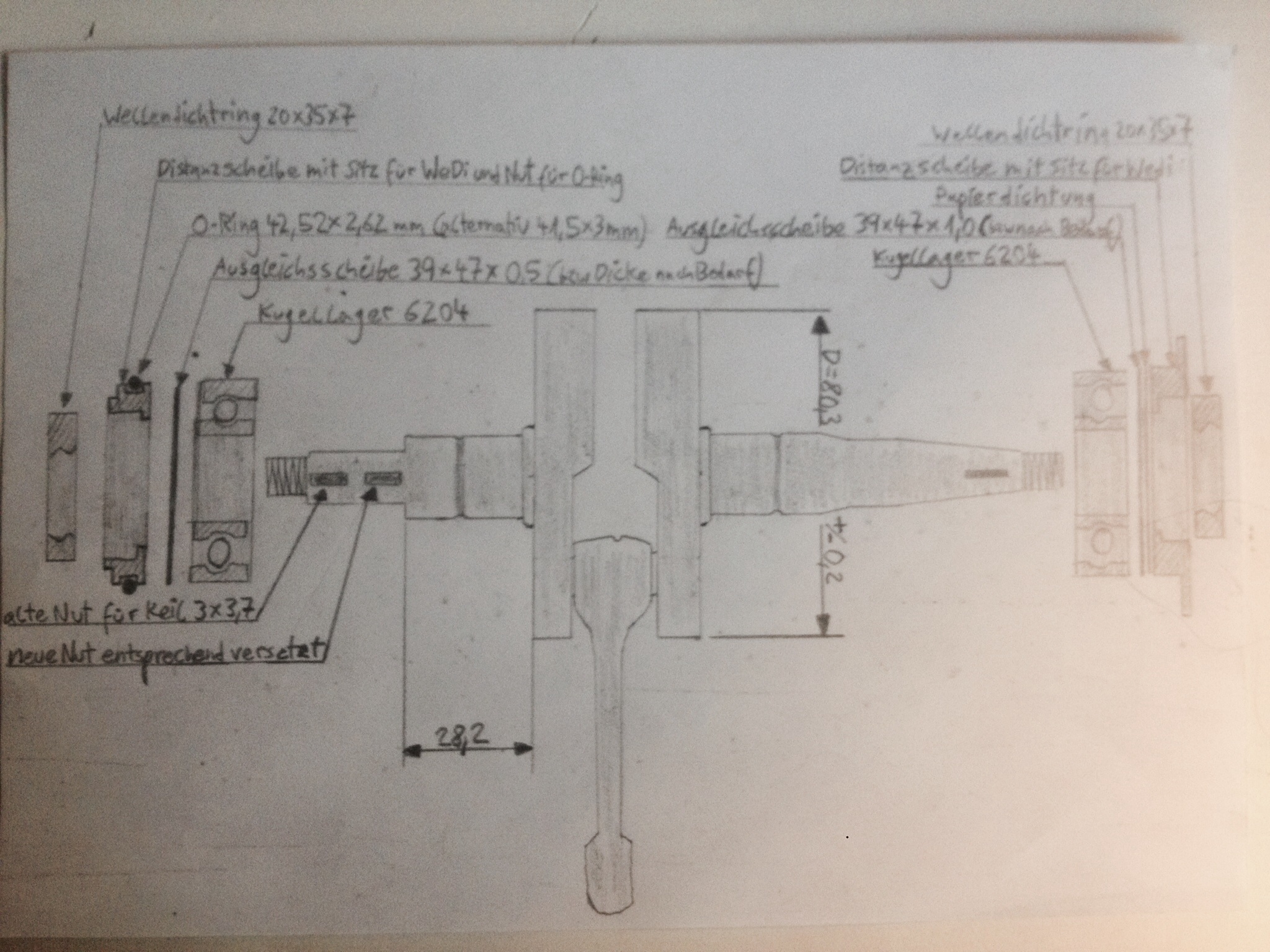

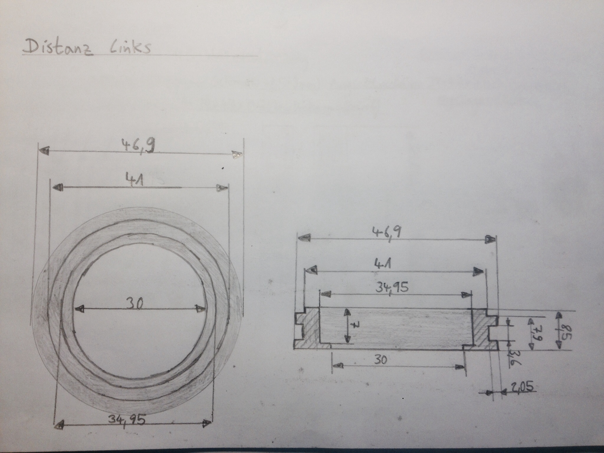

Es sind nur die beiden Maße zu ändern, welche in der Zeichnung (Beitrag 1) angegeben sind und primärseitig die Nut entsprechend zu versetzen.Zu den Drehteilen: Die Oberflächenrauheit in der O-Ringnut und den Sitzen für die Wellendichtringe sollten möglichst fein sein. Besonders die Kanten an der Nut und den Wellendichtringsitzen sollten etwas verrundet werden.
Sollte ein O-Ring 41,5x3 vorgesehen werden, muss die Nut 4 mm breit und 2,35 mm tief sein.
Der Abstand aller 3 Bohrungen im rechten Drehteil beträgt 48 mm.Bearbeitung des Motorgehäuses:

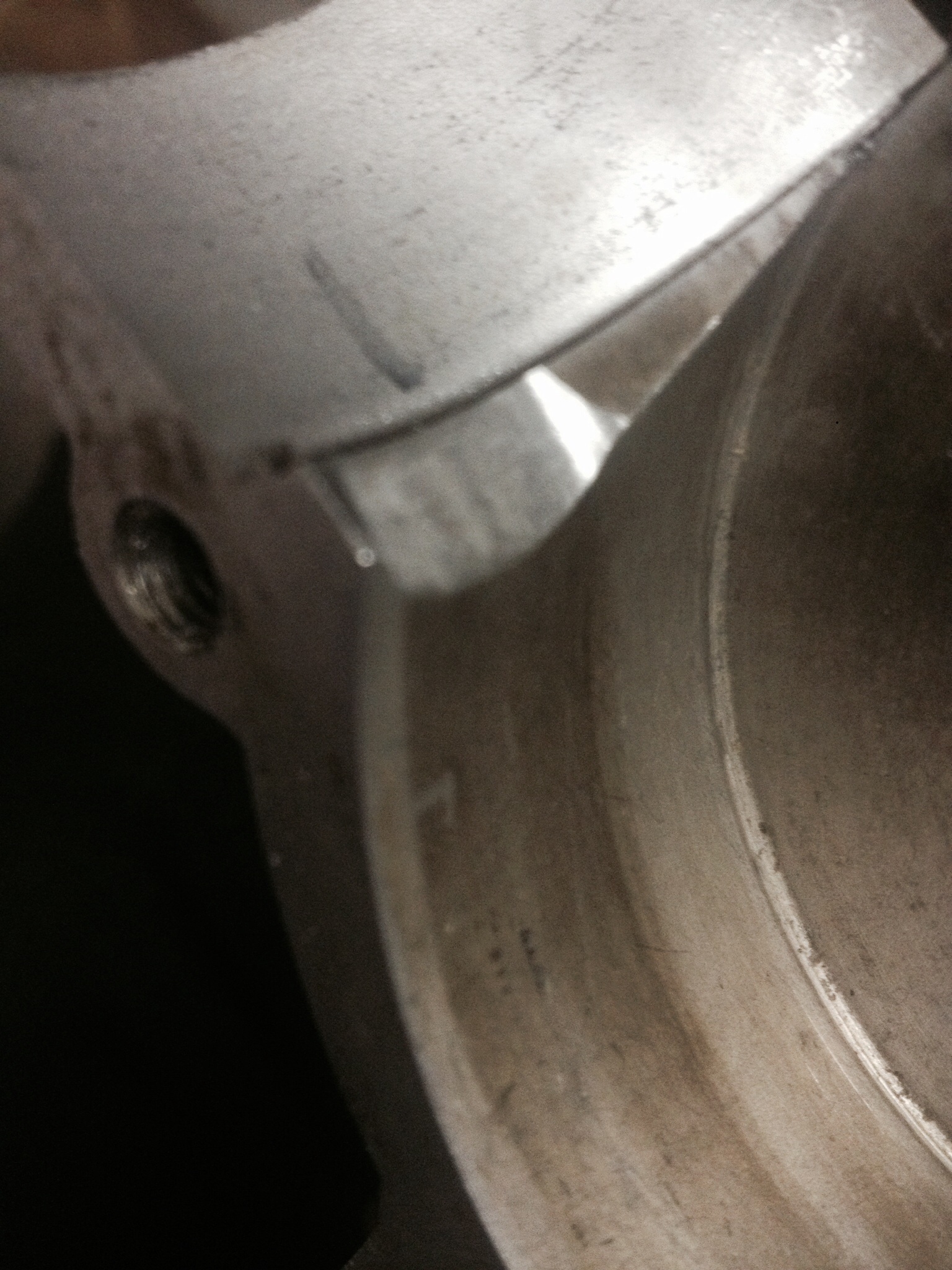

Außerdem muss an der linken Kurbelgehäusehälfte (oben/hinten) etwas Material weggenommen werden, damit das Pleuel dort nicht anschlägt. Hierfür habe ich kein Maß. Ihr könnt euch ja an dem Bild orientieren (ggf. vor dem endgültigen Zusammenbau überprüfen ob ausreichend Material weggenommen wurde).Zusammenbau des Rumpfs:
In der Zeichnung (Beitrag 1) sind alle Teile zu sehen die in der Kurbelwellengasse Platz nehmen sollen. Bei den Motoren, die primärseitig keinen festen Bund ("Endanschlag") haben, befindet sich an dessen Stelle noch ein Sicherungsring (ganz außen primärseitig).
