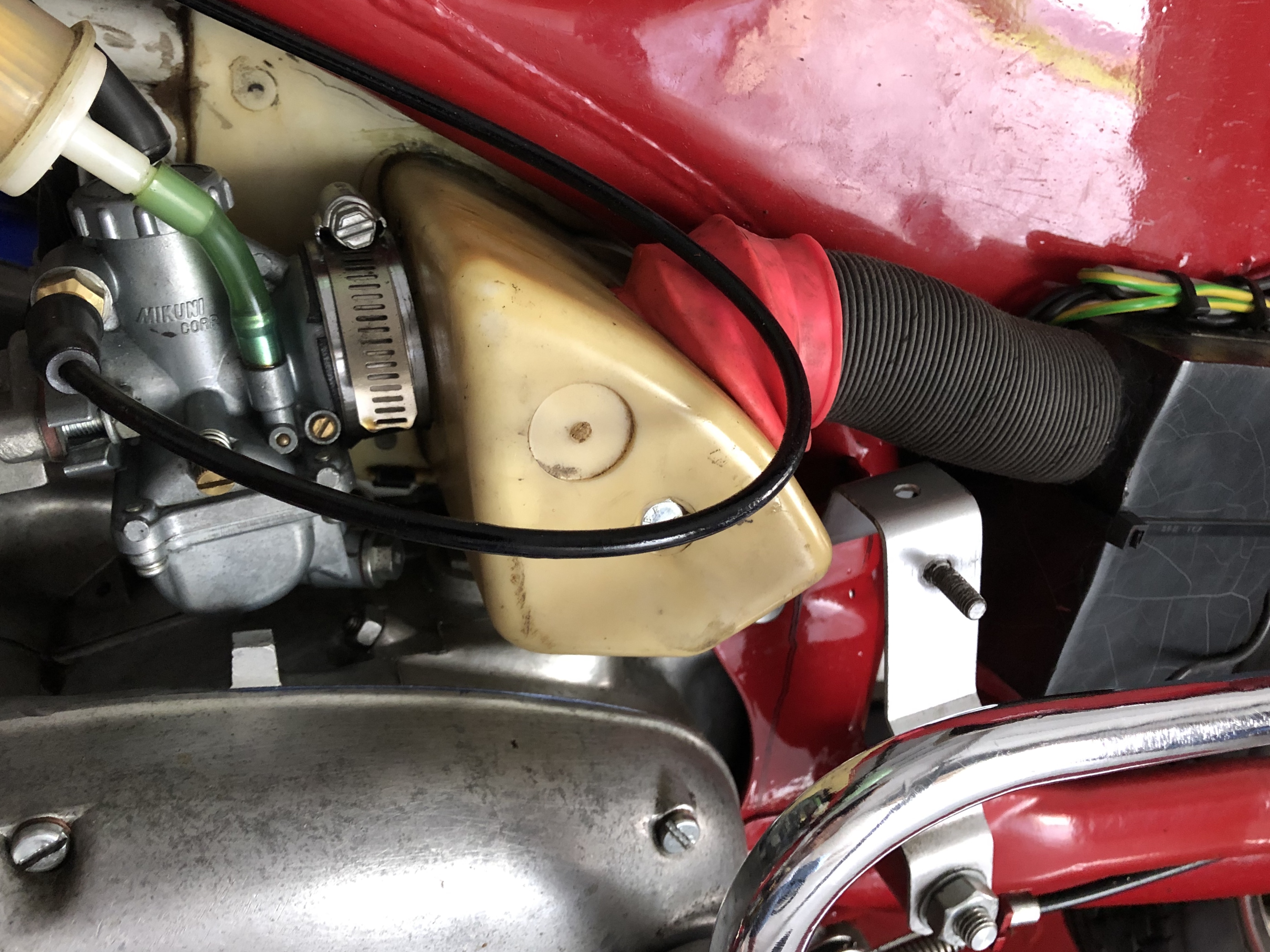

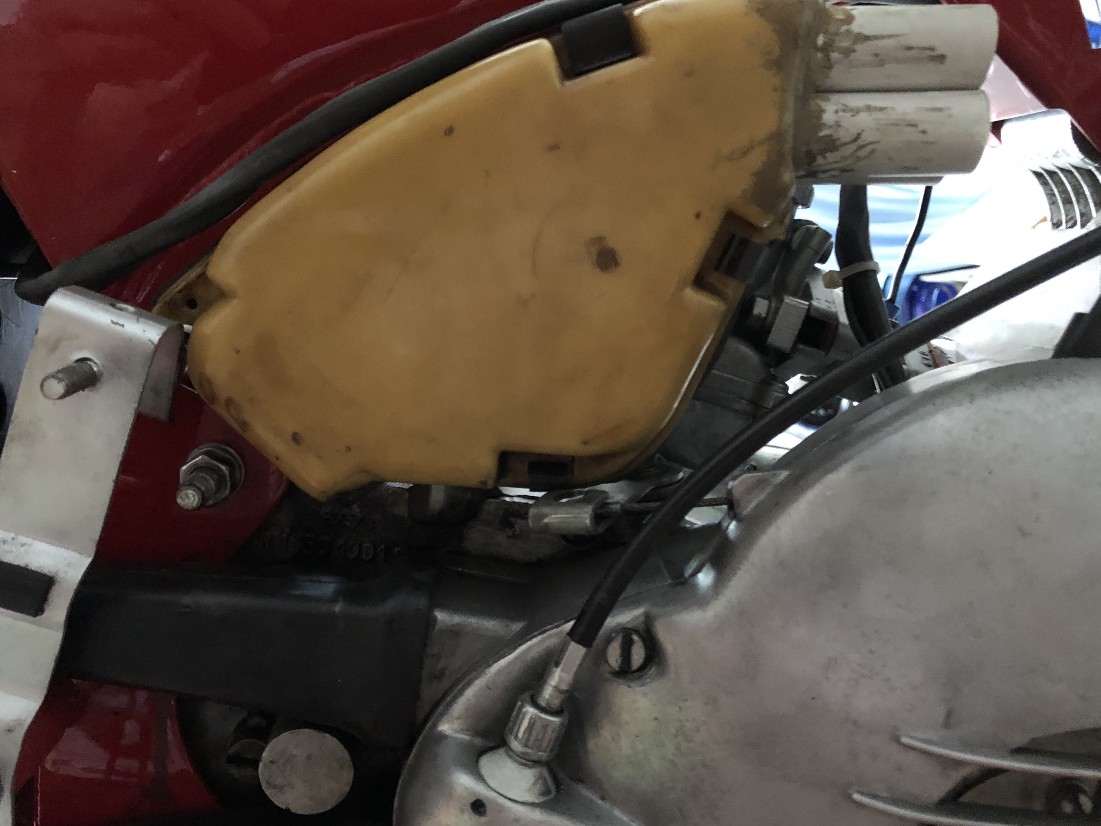

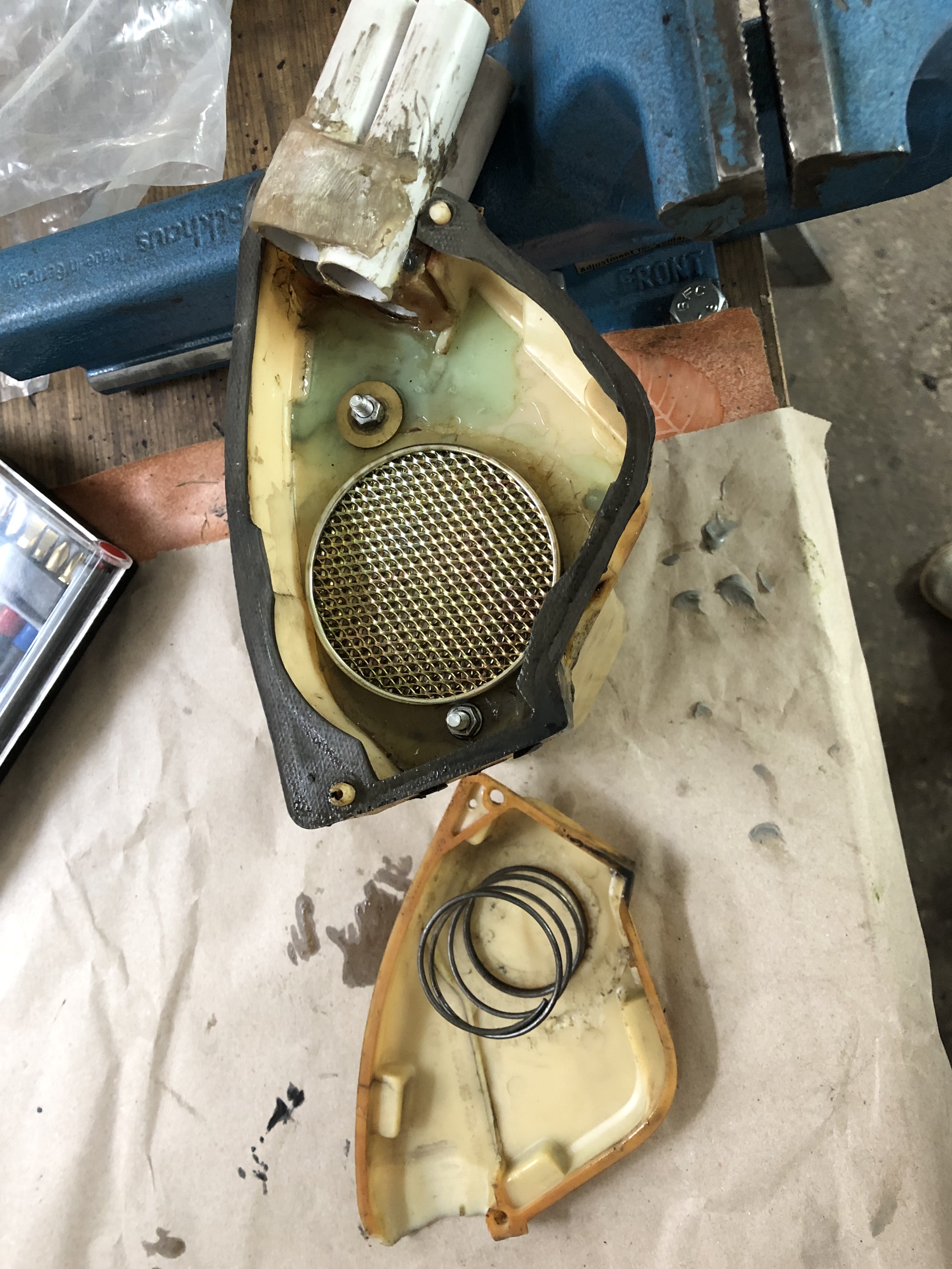

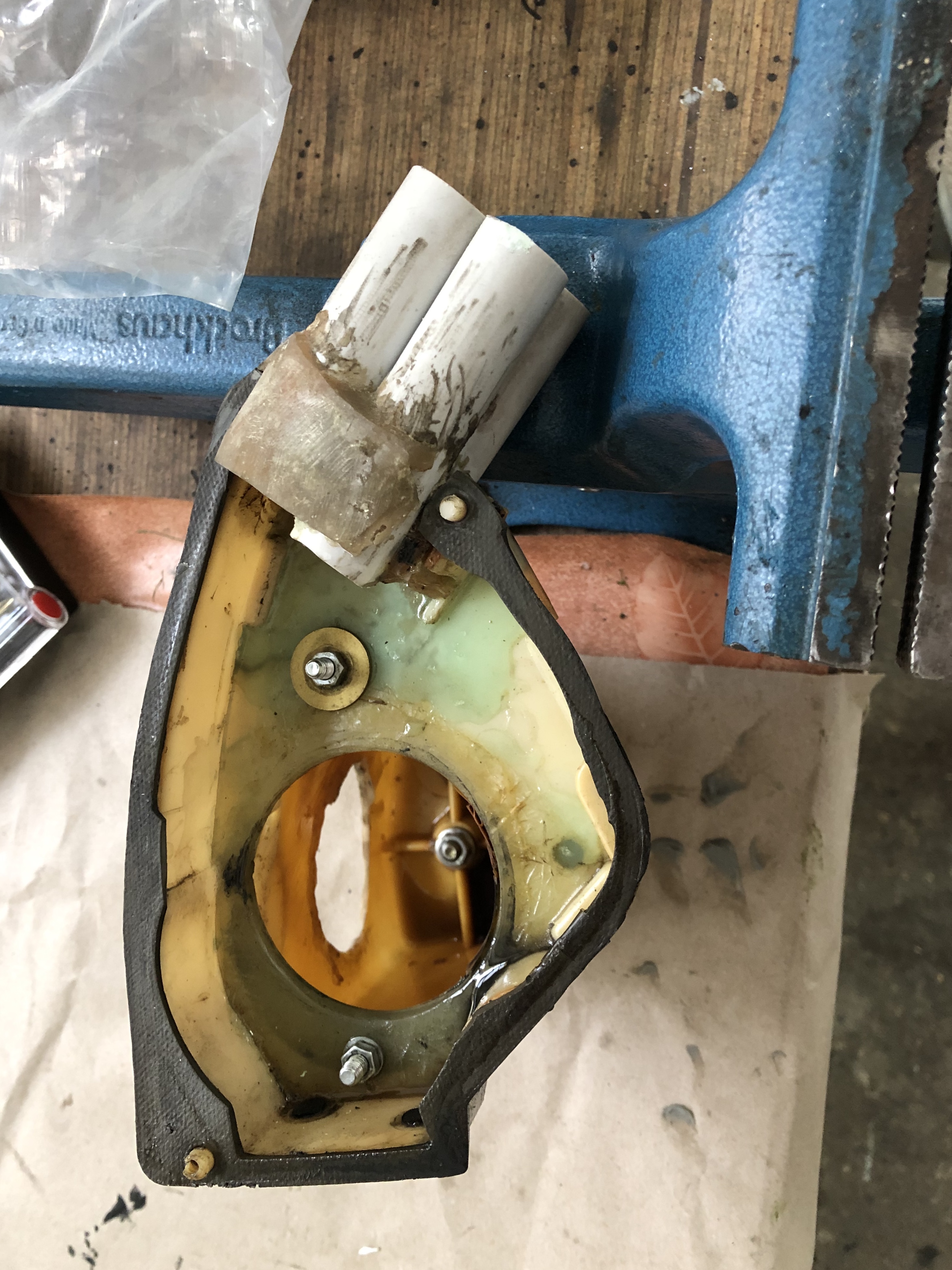

Hier ein paar Bilder vom Luftfilterumbau.
