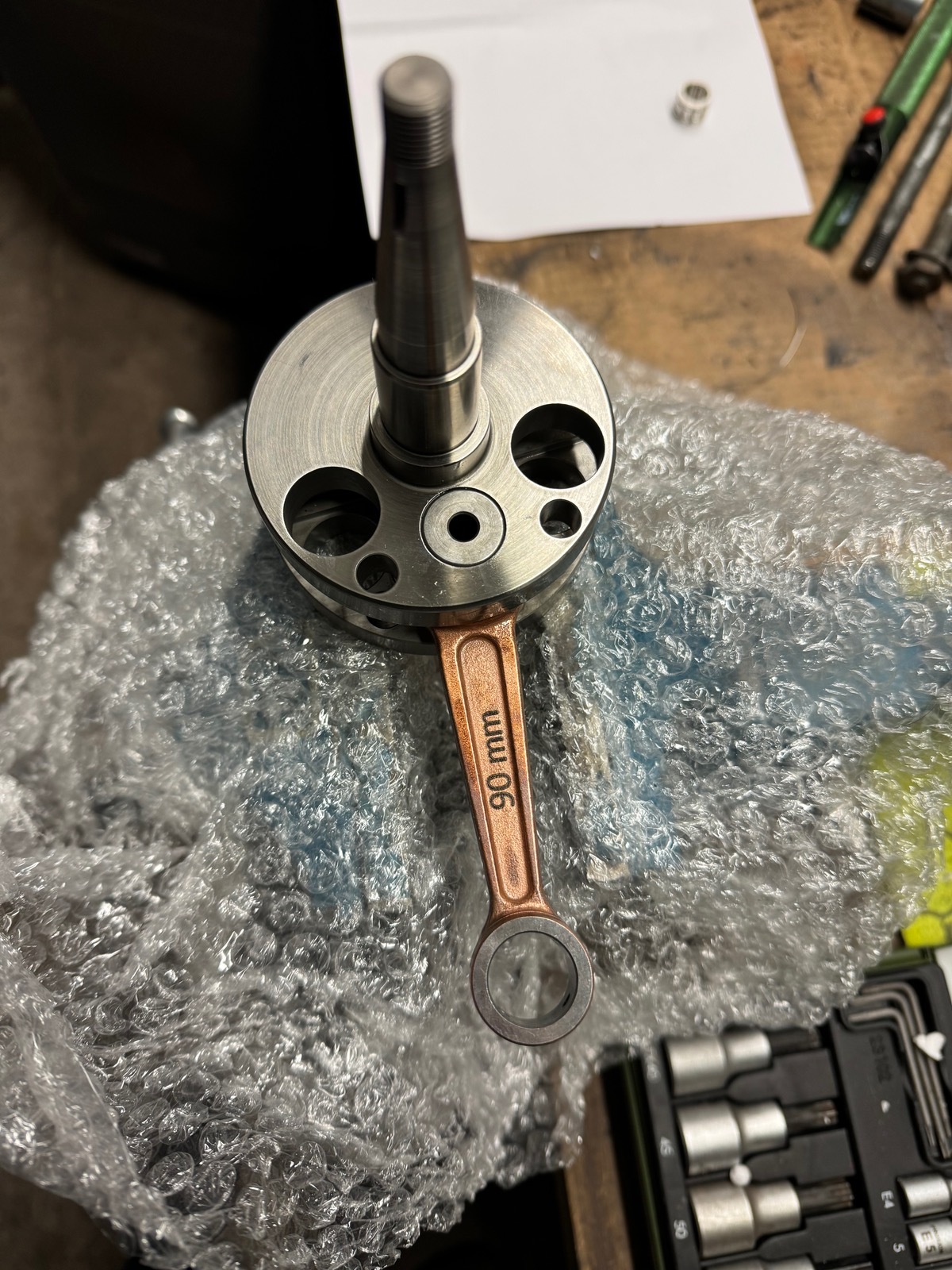

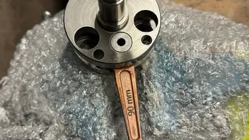

uphill wie denkst Du würde sich das Konzept schlagen wenn man ihm etwas Temperament anerzieht?
Wenn der Spaß das Prototypenstadium absolviert hat, würde ich mich mal für ein Exemplar anmelden.
Mangelndes Temperament kann man dem Motor definitiv nicht attestieren. 😂 Er fährt sich zwar ähnlich unaufgeregt wie ein LT90 Reso, aber auf einem völlig anderem Level.

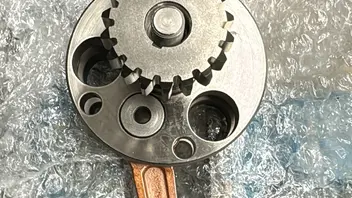

Top Arbeit und respekt! Können die 6. Gang eigentlich auch so viel Leistung ab wie die 5er, oder wo bestehen da derzeit die Grenzen?
Also meinen ZT120N hält das Getriebe seit ein paar tausend Kilometern und mittlerweile in der 3. Saison aus. Es ist eines der Getriebe aus der 1. Charge.
