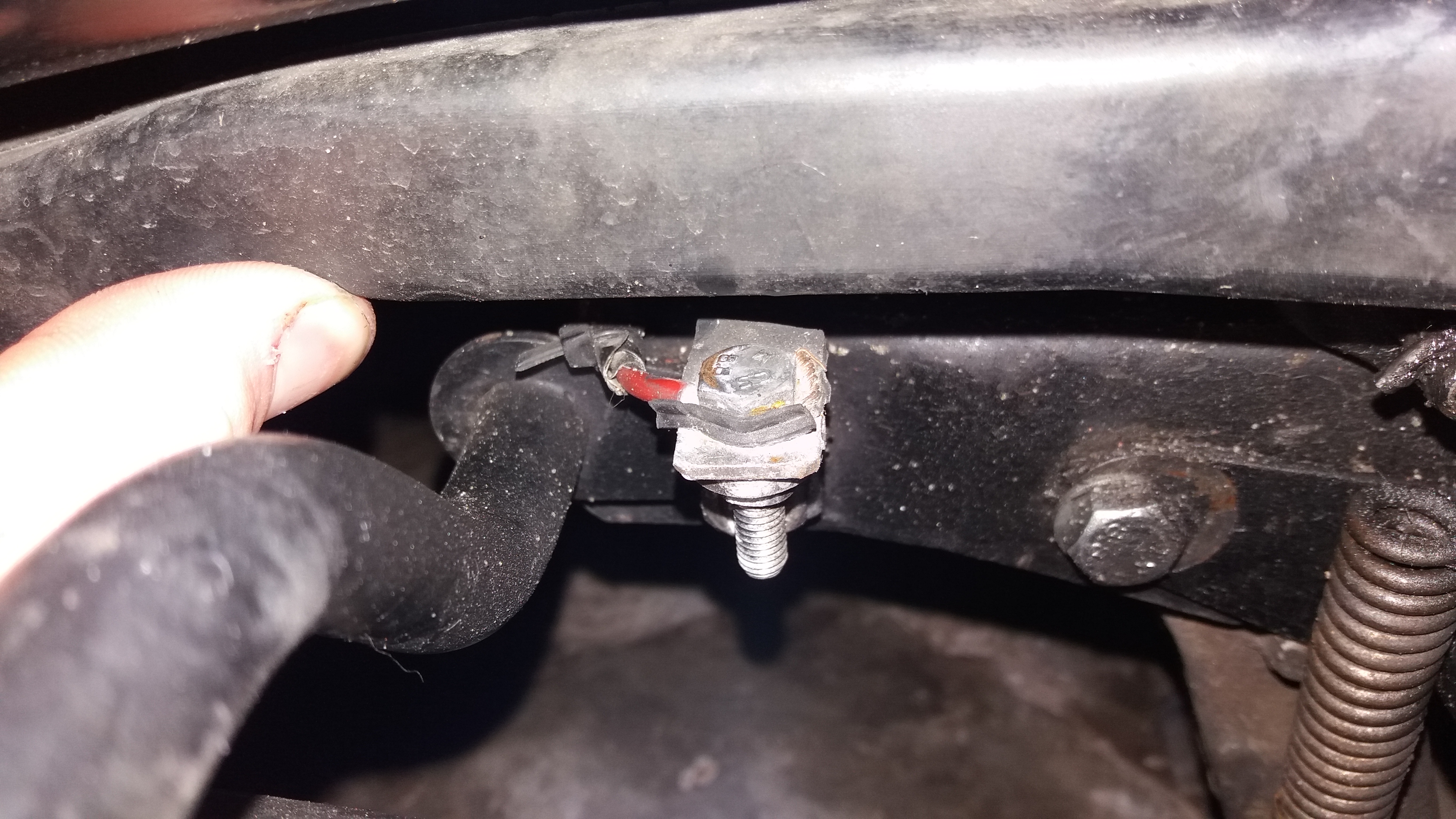

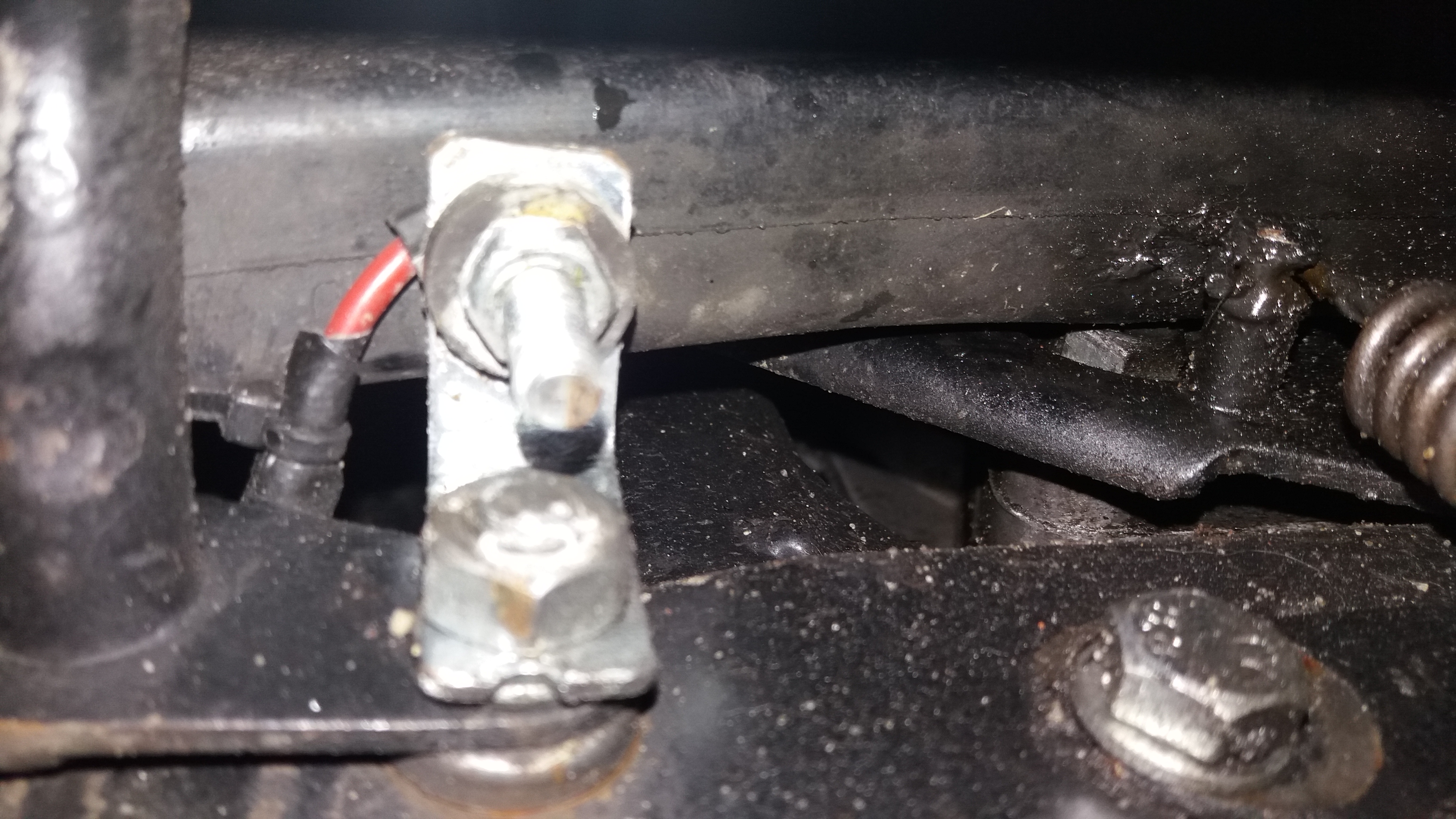

    Kabelführung:
    》Kabel von Pluspol Batterie zu Hupe
    》Kabel von Hupe zu Schalter/Zümdschloss
    》Kabel von Schalter zu Schraube
    Schalter so platzieren, dass man ihn nicht sieht. Der Schalter dient zum Scharf stellen der Alarmanlage.
    Das Blech 90° biegen und je 1 Loch auf einer der flachen Seiten bohren. Das Blech unten Nähe des Hauptständers befestigen( Achse Bremshebel S51).
    Schraube und Kabel( vom Schalter) verbinden. Danach gut isolieren. SCHRAUBE DARF KEIN MASSESCHLUSS HABEN.
    Isolierte Schraube in das übrig gebliebene Loch stecken und darauf achten, dass kein Kurzschluss entsteht.
    Schraube und Blech so einstellen, dass der Hauptständer oder die Feder im Eingeklappten Zustand Kontakt zur Schraube haben.
    Bei Bedarf kann ein Relais dazwischen geschalten werden um eine Hupfrequenz zu erreichen.
    Außerdem kann ein neigungsensor verbaut werden.
    Bilder vom Sensor und halterung im Anhang
