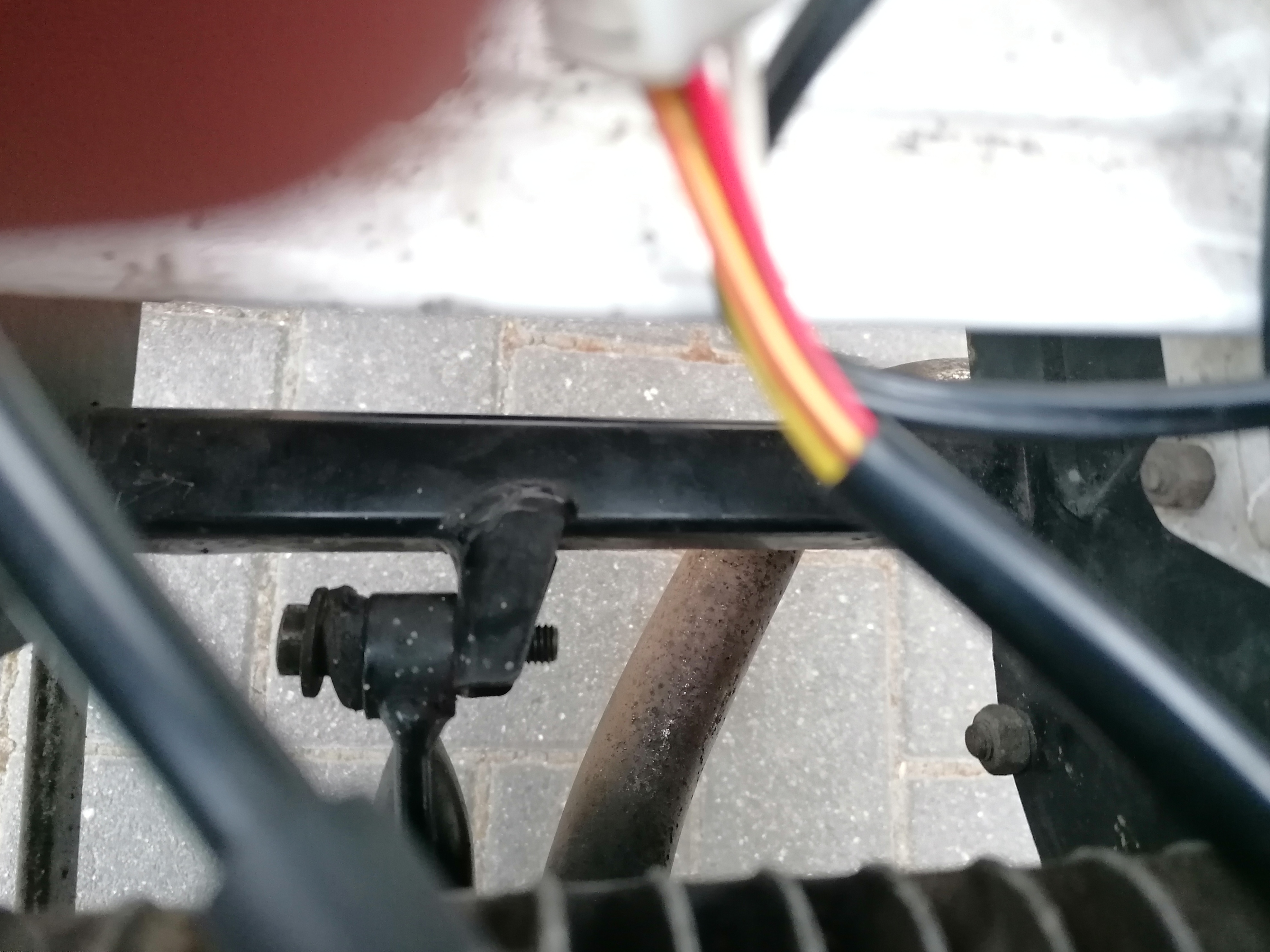

Vorne am Motor der SR 50 ist ja noch so ein arm dran, dieser ist mittels einer schraube/ buchse/ gummi mit dem Rahmen verbunden.
Sieht bei mir etwas seltsam aus, da muss bestimmt die buchse/ gummi gewechselt werden.
Nur finde ich bei den üblichen verdächtigen nichts, oder ich suche nach dem falschen... anbei Bild/er
Hoffe ihr wisst was ich suche
Motoraufhängung SR50, Lagerbuchse?
Ist es evtl das Teil hier?
https://kultmopeds.de/Schwingenlager…imson-SR50-SR80Und wenn ja, kann man das wechseln ohne den Motor und die ganze Motorhalterung auszubauen?
Theoretisch kann man das ohne ausbau wechseln. Musst die kette runter machen, schaltung und kicker ab, roller vom ständer nehmen dann klappt der motor mit halterung runter.
Ich persönlich empfehle dir das komplette lager set aus pu von buchsen-fuchs. Hab ich in mein roller auch verbaut, geht auf jedemfall einfacher als gummi und dämpft mindestens genauso.
Hab ein set gefunden https://kultmopeds.de/Auge-Federbein…chwinge-SR1-SR2
Bekommt man das set aus PU oder silent den ohne weiteres gewechselt? -
Hab damals alles gemacht, schwinge, motorlager und den ausleger. Dazu musst ich natürlich das heck zerlegen. Das lager aus pu ist auf jedenfall schneller und einfacher zu wechseln als gummi
Hab gerade ein video auf yt angesehen, das lager vorne klappt ohne grossen ausbau. Danke
