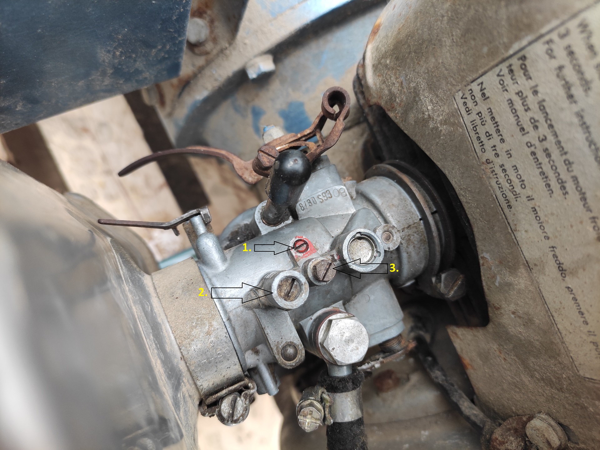

Ich mache gerade meinen alten Bosch BSKA 5 Generator mit 2Takt Stamo 282 Motor wieder schier.
Den Tank, Zündkerze, Nassfilter und Vergaser habe ich bereits gereinigt weiß jetzt aber nicht genau wie ich den Vergaser einstellen muss. Die Zündkerze ist nach Volllast Grau. Im Anhang habe ich mal ein Bild von dem Vergaser, mit Nummerierung der Schrauben.

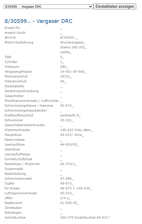

Im Internet habe ich Einstelldaten zu dem Vergaser gefunden (siehe Anhang). Leider weiß ich jetzt trotzdem nicht wie weiß ich die Schrauben drehen muss.
Vergaser:
Bing 8/30 S91 (08?)
Wäre über jeden Tipp dankbar.
Ja ich weiß ist keine Sime aber ein sehr verwandtes Thema, ich hoffe ihr seht das auch so...
