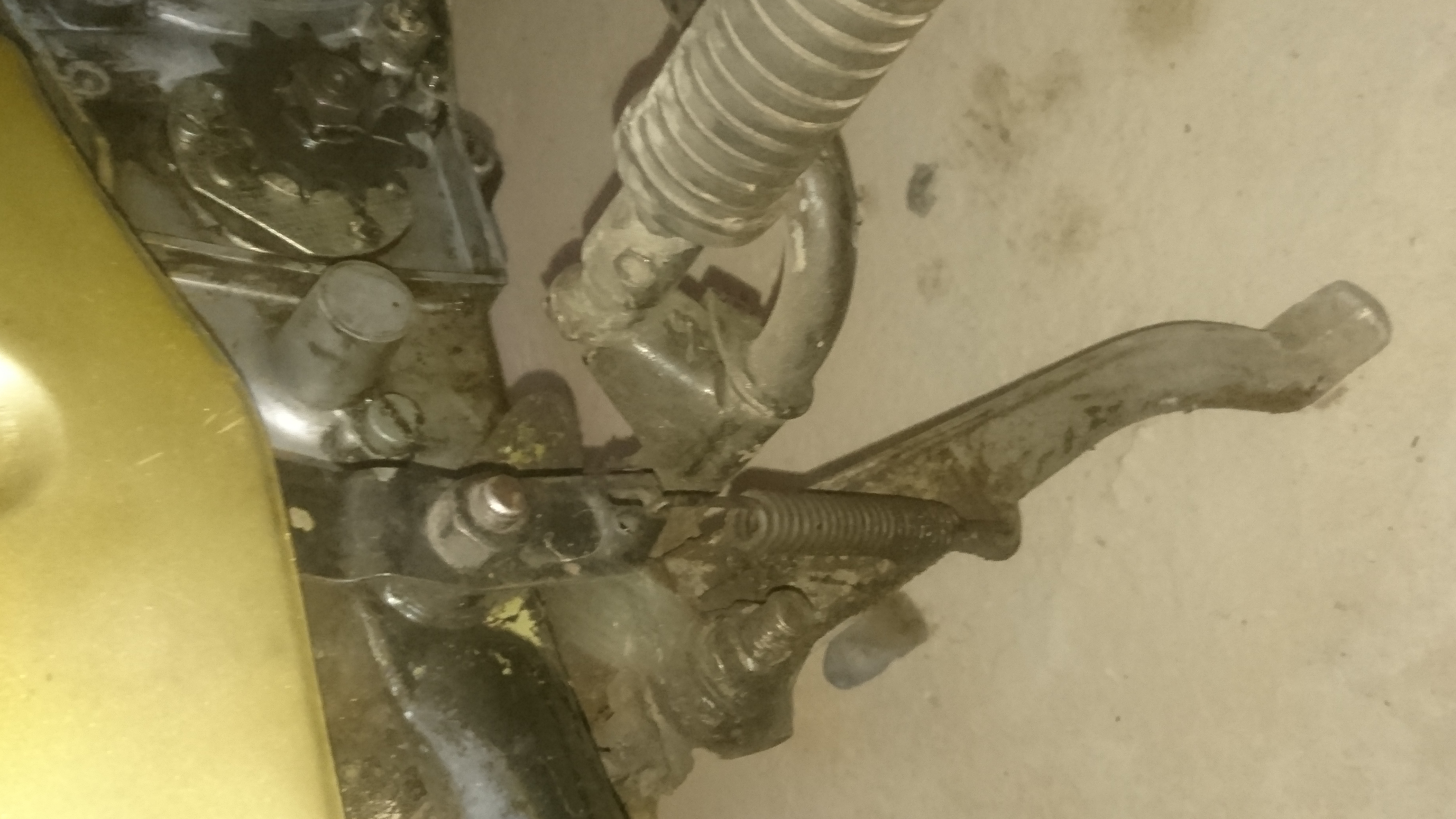

    aktuell bin ich bei der Restauration eines Simson Habicht. Ich scheitere aktuell aber leider daran, heraus zu finden wo genau die Feder für den Kippständer eingehangen wird, hat hierzu jemand eventuell ein Bild ?

  • Eine Distanzbuchse am Schwingenbolzen ist mir nicht bekannt. Oben an der Stoßdämpfer Verschraubung kommen von innen zwei Distanzstücke rein, um das Blech nur mittels Gummi zu halten und nicht zu Delle festzuschrauben.
    Was die Ständerfeder angeht, due wird im Halterneck fürs Seitenblech eingegangen.
