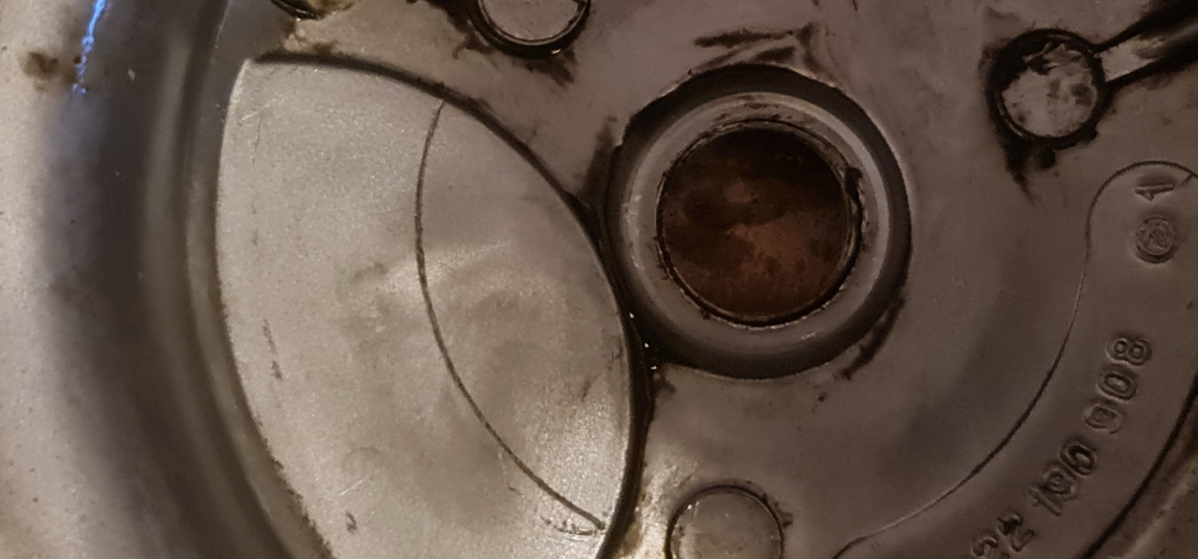

  • Sorry, dass ich ein altes Problem wieder aufwärme, aber bei mir ist es ein relativ ähnliches Problem, nur kratzt nicht der Kupplungskorb, sondern ein oder mehrere Sicherungsbleche der vier Sicherungsschrauben am Kupplungsdeckel. Ich habe gestern und heute versucht das Problem zu beheben, aber meine Frage ist nun, wo ich lese, dass es am Spiel des Kupplungskorbes liegen könnte, wie ich dieses Spiel verringern kann. Ein neuer Kupplungsdeckel ist drin und das Kupplungsscheibenpaket ist immer noch super, aber wie kann ich das Spiel des Kupplungskorbes so verringern, damit dieses Schleifen endlich weg ist, denn immerhin kuppelt das Moped deshalb ja auch nicht richtig aus. Vielen lieben Dank schon mal für hilfreiche Antworten.
    Edit: Ich habe noch ein Bild angefügt wo die Schramme im alten Kupplungsdeckel relativ gut zu erkennen ist, die schon eine ordentliche Riefe wurde, wo eigentlich eine ebene Fläche sein sollte.

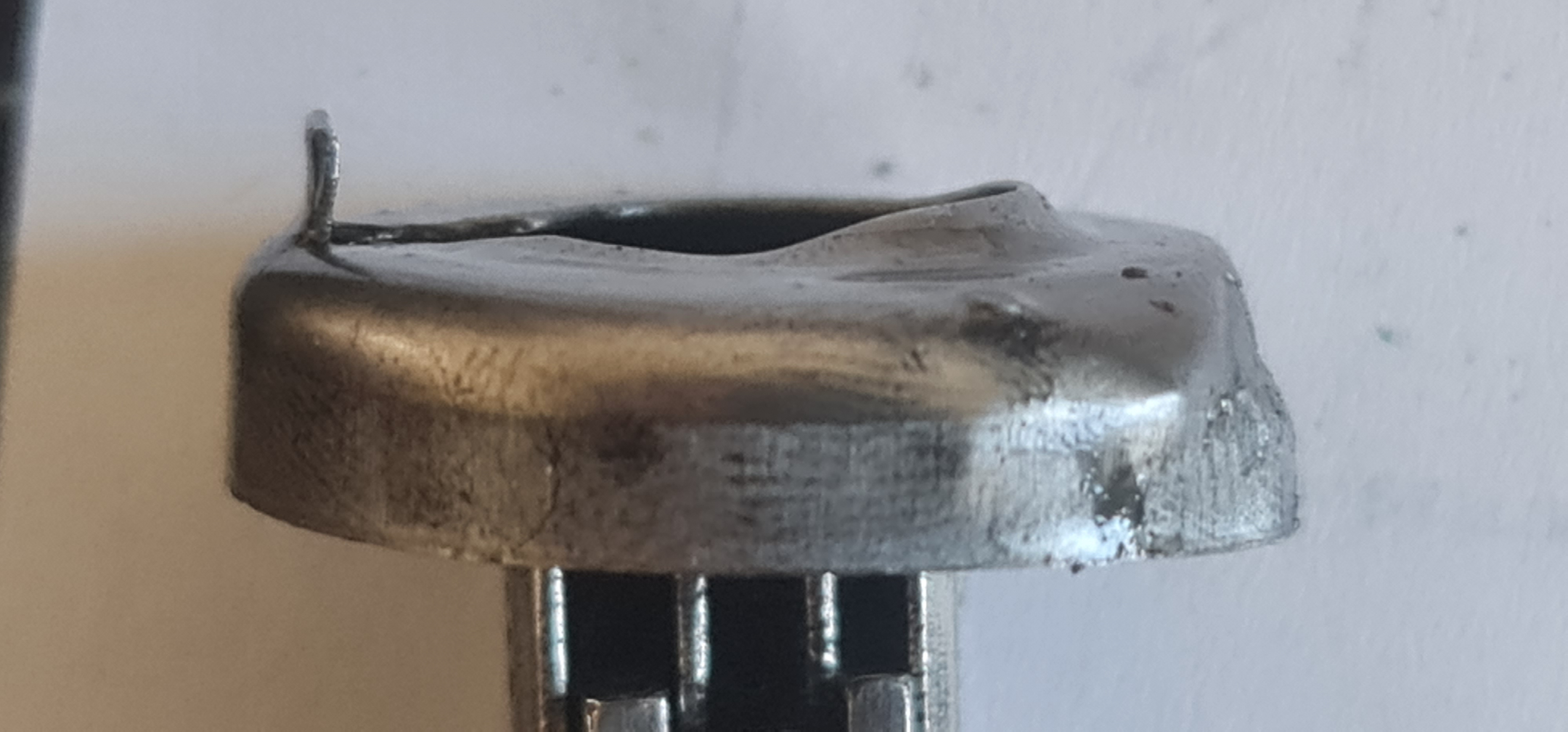

  • Ich habe den Fehler heute gefunden. Der Fehler lag beim mittleren Sicherungsblech des Kupplungspaketes. Dieses Sicherungsblech war einseitig eingebogen, wodurch sich offenbar das Kupplungspaket einseitig bei Bedienung der Kupplung vom Kupplungskorb weggedrückt hat:
    Ich meine mit verbogen natürlich nicht den verbogenen äußeren Rand, der eher irrelevant ist, sondern die Ausbuchtung direkt beim Loch in der Mitte. Dadurch saß der Sicherungsring immer nur an dem ausgebeulten Punkt richtig fest und gegenüberliegend wurde dann wohl das Sicherungspaket beim Betätigen der Kupplung gegen den Kupplungsdeckel gedrückt, während die Kupplung trotzdem nicht wirklich auskuppeln konnte.
    Das Spiel des Kupplungskorbes konnte ich zwar nicht wirklich messen, da ich meine Messlehre nicht gefunden habe, aber anhand der Getriebewelle, auf welcher der Kupplungskorb sitzt, vermute ich das Spiel auf etwa 0,2 bis 0,3 mm, was meiner Ansicht nach durchaus in Ordnung ist, soweit ich mich recht informiert habe.
