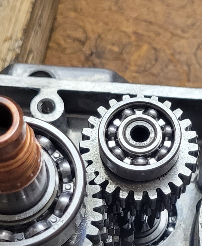

    wir bauen zum ersten Mal einen S51-Motor auf.
    Die Kurbelwelle und die Losrad- und Festradwellen sind schon eingebaut. Vor dem Zusammenbau der Motorhälften ist uns aufgefallen, dass das 6000er-Lager auf der Kupplungswelle 0,5mm über das Wellenende übersteht. Siehe Bild.
    Kann jemand sagen, ob das so normal ist? Oder könnte es Probleme geben, weil die andere Motorhälfte nicht weit genug auf die Lager drauf geht?
    Ich habe mit einem Messschieber versucht nachzumessen, demnach müsste zwischen der Oberkante vom 6000er-Lager und dem Ende im Sackloch noch 0,8mm Luft sein. Dazu käme ja noch die Dicke der Motormitteldichtung.
    Vielen Dank für eure Antworten, Jörn
  • Das ist egal..das Lager ist ja im Gehäuse fixiert. Einfach zusammenbauen und nicht so viel messen. Das passt schon. Wenn man den Motor gefügt hat und er abgekühlt ist auf alle Wellen links und rechts einen kleinen Ausgleichsschlag geben das sich alles entspannt und die Welle leicht läuft. Kleiner Tipp am Rande. Und unbedingt eine Mutter bündig aufschrauben bei Kurbelwelle und Kupplungswelle um die Gewinde zu schonen. Bei mir sieht das auch jedes Mal so aus.
