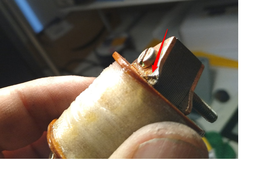

    Weiterhin ist mir noch etwas wichtiges aufgefallen was hier im Forum offensichtlich noch nicht so bekannt zu sein scheint. Die Ladespule hat eine Dämpfungsspule. Diese liegt unter der eigentlichen Ladespule und wird rechts und links angelötet. In meinem Falle war auf der einen Seite eine kalte Lötstelle und die Dämpfungsspule hat nicht funktioniert (Die Dämpfungsspule muss kurzgeschlossen sein).

    Solltet Ihr ähnliche Probleme mit der Zündung haben, dann checkt ob die Dämpfungsspule gut angelötet ist. Das kann der Laie leider nur visuell machen. Mit dem Ohmmeter sieht man keinen Unterschied.
    Im Bild sieht man den Fehler am roten Pfeil. Ich konnte den Draht mit dem Fingernagel von der Lötstelle lösen. Er ist auch nicht so einfach wieder anzulöten. Durch das massive Eisen geht viel wärme weg und man nimmt entweder einen 350W Lötkolben oder heizt die Spule auf 120C vor und verwendet einen Lötkolben >60W.
