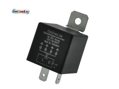

    Das ist der Blinkgeber:
    LED Blinkgeber elektronisch, 12V 1-50W, auch für LED für Simson und MZ universal
    Blinkrelais der neuesten Generation. Dieser Blinkbaustein ist sowohl für herkömmliche Blinker (Glühlampen, Sofitten, Halogenbirnen) als auch für neue LED…
    www.ost2rad.de

    Es war an auch ein 3 Poliger Blinkgeber auf der vape verbaut der hat überhaupt nichts gemacht.
    Was mach ich falsch? Woran liegt es?
