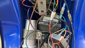

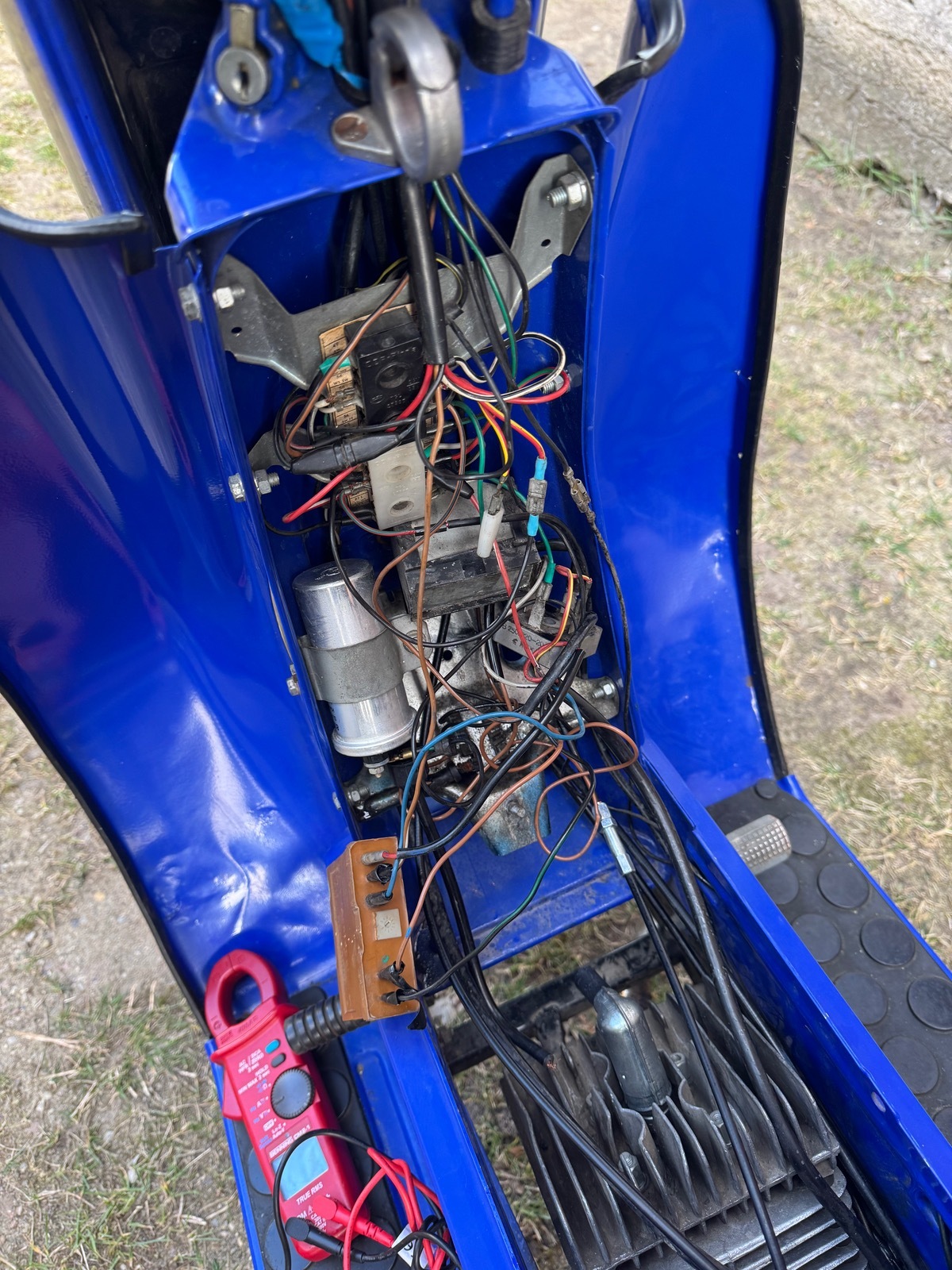

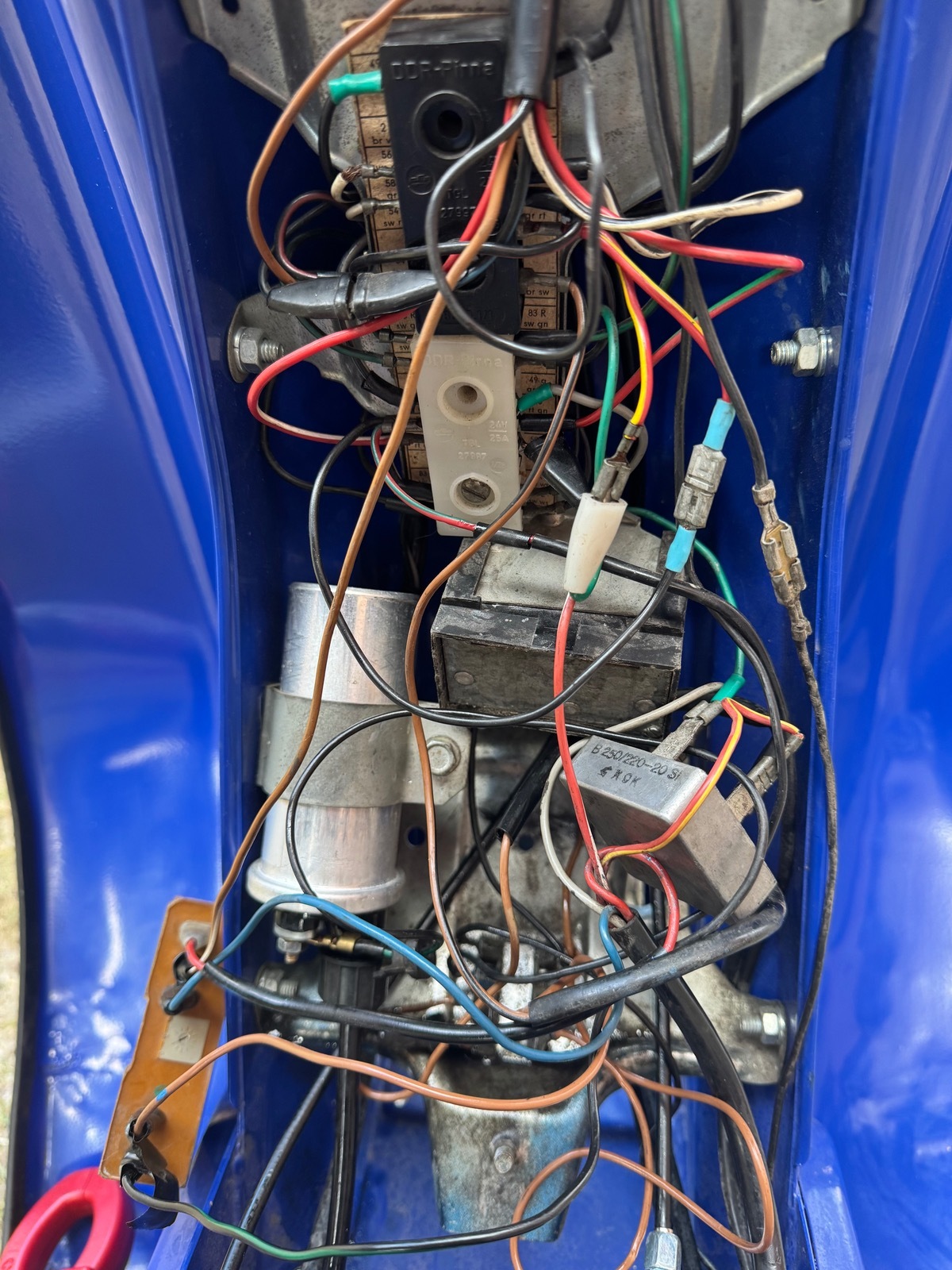

    ich und ein Kumpel haben letztens von einem Bekannten einen SR50 bekommen. Haben ein paar Sachen repariert und lief soweit alles. Die Zündung haben wir nie angefasst, da alles lief. Das scheint diese 12V Elektro zu sein. Wie auch immer, nun stand sie 3 Monate, danach n Runde gefahren und alles top. Nun ist auf einmal der Zundfunke weg. Kabel, Stecker etc. alles einfache erstmal geprüft. An der Zündspule kommt garnichts an, an dem Brückengleichrichter kommt noch alles voll an. Ich seh ehrlich gesagt bei der Elektrik nicht durch und wir haben keine Lust, alles komplett auseinander zu nehmen.
    Hat jemand von euch noch eine Idee?
    Im Anhang nochmal 3 Bilder von dem Haufen 🥴

  • Zieh als erstes mal das braun/weise vom steuerteil ab um evebtuell defektes zündschloss auszuschließen. Sollte dann fu ke da sein ist es, wie gesagt, beim zündschloss der fehler zu suchen
